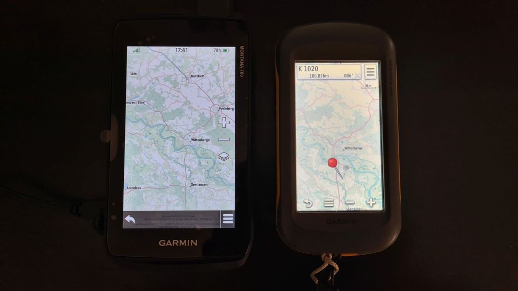

Helligkeit ist natürlich auf max - und ja das mit der Folie ist schon geklärt - mein Schusselfehler.
Das mit der Folie ... Asche auf mein Haupt
, habe die richtige Schutzfolie noch nicht bekommen und daher die Originale drauf gelassen (noch). Meine alten Garmins (Oregon 450 und Montana 600) haben aber auch transfekive Displays... -
Ich habe mal ein Foto gemacht von beiden Geräten im Direktvergleich. In Wirklichkeit ist der Unterschied noch gravierender. Ein weiteres "Phänomen" ist, wenn ich auf ein Ziel zugehe, zählt er die Entfernung nicht herunter (Profil Geocaching). Auch lässt sich die Höhenangabe nicht auf Meter umstellen, komisch.
Habe soeben mein neues Montana 700 bekommen. Ich bin enttäuscht, was die Displayhelligkeit
angeht. Die überall gelobte Anzeige ist wesentlich dunkler als die von meinem alten Montana 600. Dann ist mir aufgefallen, dass am unteren Rand ein grauer Text steht "Garmin Würzburg GmbH ...". Sieht wie ein Impressum aus. Den kann man gut sehen, wenn die Tastatur aktiv ist (dann ist der untere Rand hell). Habe ich ein "Montagsgerät" erwischt. Hat jemand den direkten Vergleich vom 600 zum 700 und kann berichten? Der Softwarestand ist übrigens 12.10 (76aa9c5)Gruß Bördegold
