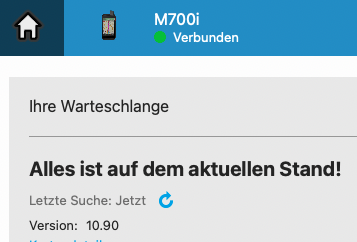

    hab den direkten Vergleich zwischen Montana 700i und 610 und auch Oregon 600 - kann über das Display des M700i nicht klagen, da kommt das M610 nicht ran. Verwende am M700i die vorinstallierte Topo in der Darstellungsart "Nacht" und bin damit hoch zufrieden.
    Softwarestand ist bei meinem Montana 700i aber 10.90 - ein 12.10 habe ich bislang nicht angeboten bekommen. Möglicherweise ist es ein spezifisch dem 700 ohne Inreach vorbehaltener Stand.

    Der Softwarestand ist übrigens 12.10 (76aa9c5)
    Ist das tatsächlich korrekt, dass du Firmware 12.10 hast? Das wäre dann eine neue Firmware, die vermutlich erst im Mai jetzt rauskommt, da die neuste "nur" 10.90 ist.
  • Möglicherweise ist es ein spezifisch dem 700 ohne Inreach vorbehaltener Stand.
    Nein, die Firmware ist gemeinsam. Gibt keine Trennung. Dass Garmin aber gerne neue Versionen vorab auf Neugeräte packt, kommt durchaus vor.
