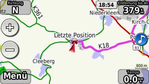

    Mit Typfiles wird die Darstellung der Karten in MapSource/Basecamp und im Zumo definiert/verändert. Bei dem im Bild verwendeten Typfile sind die Straßenkategorien farblich besser abgesetzt. Da ich häufig durch die Gegend bummele und sehr gerne kleinste Sträßchen fahre, lassen sich diese durch die Farben besser erkennen. Ich gebe auch gerne ein entferntes Ziel ein, lasse rechnen (Neuberechnung ein) und fahre dann ggf. trotzdem anders als vorgeschlagen die (jetzt im Routingmodus sichtbaren) grünen Straßen. Vorher war das im Routingmodus blassgelb/grau.

    Ich würde gerne wissen, ob beim 660er die Straßenfarben im Routingmodus erhalten bleiben. Da ich das Typfile sofort geändert habe kenne ich die ursprüngliche Darstellung nicht. Ich bin erstaunt, weil mein 550 das so nicht angezeigt hat:
