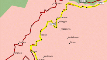

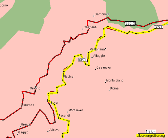

Also ich bin von Italien nach Berlin ca. 910 km am Stück gefahren und habe den Track auf 700 Punkte durch Speichern reduziert. Natürlich war auch etwas Autobahn dabei. Jede Kurve wird zwar nicht angezeigt, aber die braucht man über solch große Entfernung auch nicht. Dazu kann man die MapSource Zoom-Funktion benutzen. Und das sieht so aus:
Dirk.
