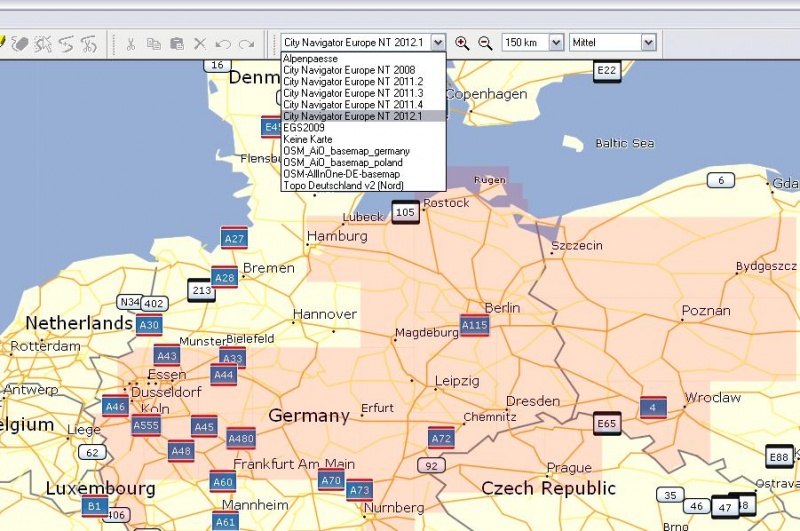

    Ich habe dann den Chip via Mapsource mit 333 Kacheln aus 4 verschiedenen Karten beschickt. Sind nur 1,02 GByte zusammen gekommen. Mehr brauche ich einfach nicht. Dauer: 32 Minuten.

    Also mein aktueller Kartensatz hat 169 Kacheln von 6 Karten mit 510,6 MB auf dem 512 MB-Chip. Natürlich sind die einzelnen Karten nicht komplett drauf. Aber wer fährt schon jeden Tag von Spanien über Norwegen bis nach Polen? Ich jedenfalls nicht Übrigens darf den Chip auch mehrmals pro Jahr beschreiben.
    Also auf meinem 512 MByte-Chip habe ich gleichzeitig die aktuelle NT, dann die Topo 2, die EGS2009 sowie 2 OSM-Karten für bestimmte Bereiche in Deutschland und Polen. So kann ich kann vor Ort umschalten, was ich gerade brauche, oder wo eine bessere Darstellung angezeigt wird. Alles gleichzeitig aktiv geht nicht immer, insbesondere dann, wenn man sich per vom Garmin per Route führen lässt. Dann kommt der 276 drucheinander und zeigt die Abbiegehinweise nicht mehr an. Aber so bin ich voll zufrieden.
