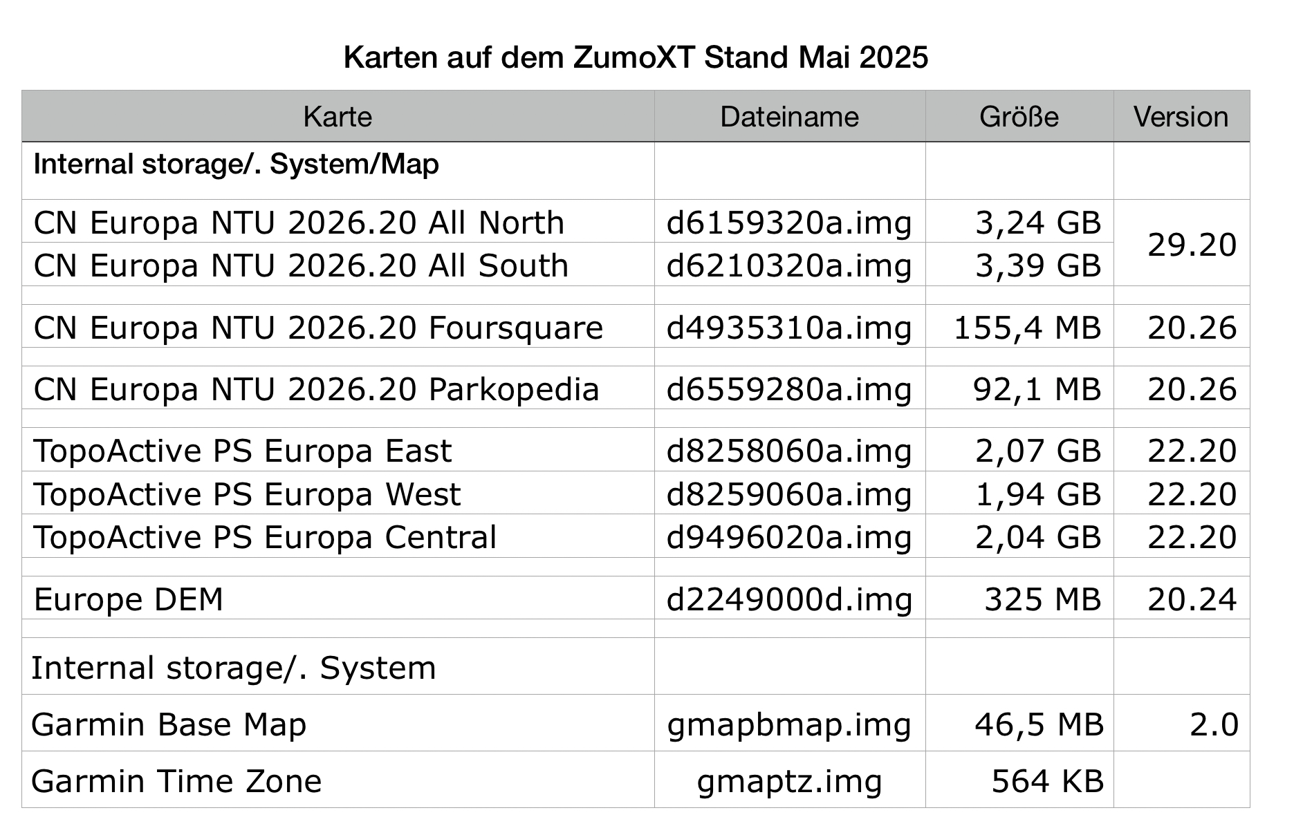

Du musst die gesamte Installationsroutine nochmals durchlaufen. Also GE aufrufen, Karten installieren und dann den PC auswählen. Aber: Die Karten werden nicht neu heruntergeladen, sondern dann vom XT auf den PC kopiert.
Die Gründe warum das so ist, weiß leider nur der heilige Garmin Gott....
Der Grund dafür ist die Möglichkeit, Karten auf dem ZumoXT auch über Wlan ohne PC direkt aktualisieren. Dabei werden die beiden Kartenteile direkt vom Garmin Server aufs Navi übertragen. Das Gleiche passiert auch beim Update mittels GarminExpress.
Deshalb werden erst beim Update auf den PC die Rohdaten wie bisher heruntergeladen und anschließend daraus die PC Installation durchgeführt. Das bedeutet dass die Karten immer 2x. vom Garmin Server geladen werden.
1. mal die fertigen Kartenteile Nord und Süd fürs ZumoXT
2. mal die Rohdaten zur PC Installation für BaseCamp/MapSource

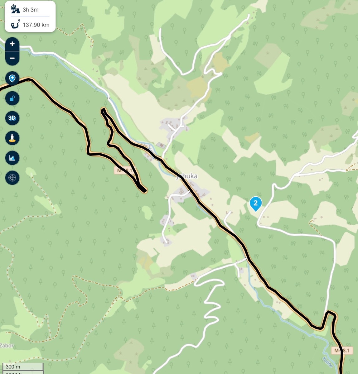

Die Route lässt sich auf meinem ZumoXT auch nicht laden. D.h. die Route ist fehlerhaft.
Bei der Route liegen einige Wegpunkte neben der Straße. Das mag das ZumoXT nicht. Ich habe die Routenpunkte auf die Straße geschoben und die Wegpunkte auf ohne Alarm gesetzt. Um einen Routenverlauf zu gestalten sind die Routenpunkte ohne Alarm gedacht. Wegpunkte mit Alarm (Fähnchen) verwende ich nur für Wegpunkte bei denen ich anhalten möchte.
Die angehängte GPX Datei enthält die Route und den Track. Diese Route lässt sich auf meinem ZumoXT einwandfrei laden.
