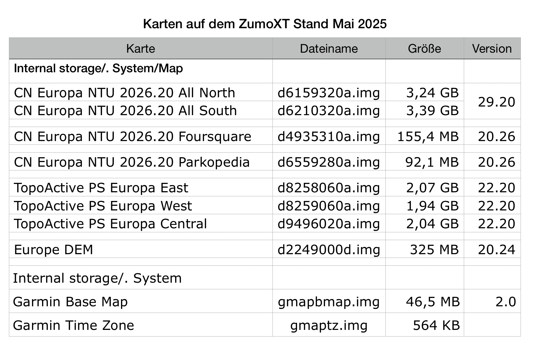

Anzeige internerspeicher Garmin unter themes und dann maps . Habe natürlich gedacht mache platz für neue Karten und habe die Länder rausgelöcht. Man sieht die drei anderen habr ich unverändert gelassen. Was mich stutzig macht ist das Firefox Symbol aber sie Dateiform ist richtig
Die Dateien auf dem Screenshot sind keine Karten sondern Themes. Damit wird die Darstellung der Karten gesteuert.
Lösche niemals Dateien vom Gerät solange du nicht weist wofür sie bestimmt sind !!!.
Die ToPo Active PS Karten sind auf dem ZumoXT nicht routingfähig.
Es fehlen die routingfähigen Garmin CityNavigator CN 2026.10 Karten Nord und Süd.
Deshalb kann das ZumoXT keine Routen berechnen.
Starte GarminExpress und installier die fehlenden Karten.
