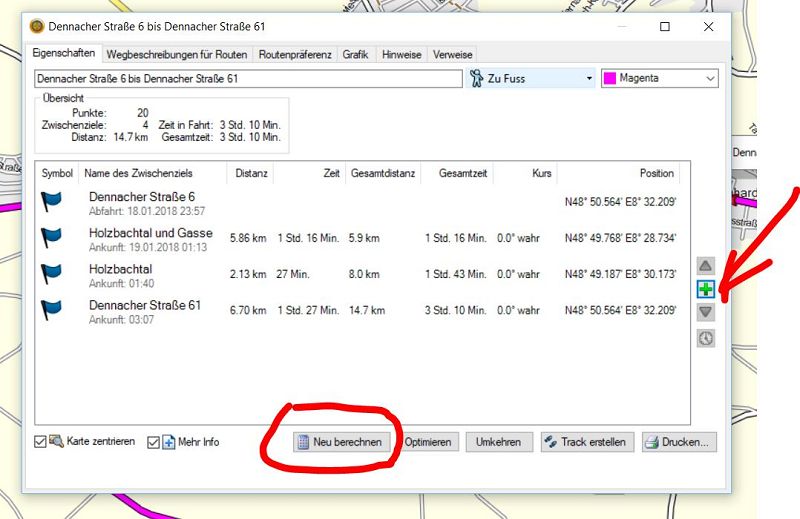

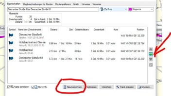

Hallo Markus,
ich würde so vorgehen
1.) zuerst denn Startpunkt duplizieren (rechts klick duplizieren)
2.) Route mit Wegpunkten erstellen, aber nicht bis zum Ziel
3.) doppelklick auf die Route, auf das + Zeichen klicken
denn duplizierten Wegpunkt einfügen und ihn an das Ende verschieben
4.) Neuberechnung... fertig
so kann man auch falls erforderlich die anderen Wegpunkten noch verschieben.

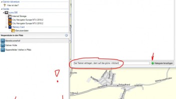

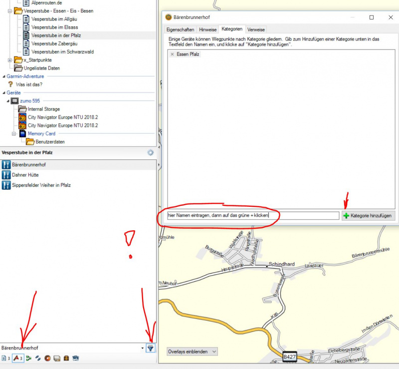

ich plane unter Windows meine Kategorien in BC, am Navi (Zumo 595) ist es mir viel zu umständlich.Ich habe das so gelöst : siehe meine "Ordnerstruktur"
1. Doppelklick auf Wegpunkt
2. Kategorie eintragen z.B. Essen Pfalz (so heißt dann der Ordner unter Favoriten im Navi)In BC musst Du natürlich den Filter einschalten, damit man sie auch sehen kann. (siehe Anhang)
Dann den ganzen Ordner ins Navi übertragen, dann findest Du sie im Navi unter Favoriten in einem Ordner. z.B. Essen Pfalz, Essen Zabergäu usw.

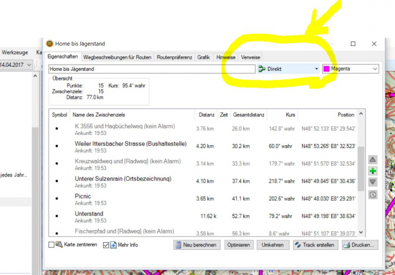

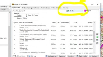

Hallo Günni,
nicht verzweifeln, jeder Anfang ist schwer!
Klicke einmal doppelt auf die Route, ein neues Fenster geht auf und da steht rechts oben
neben der Farbe bestimmt ein anderes Aktivitätsprofil als "Direkt".
Ich hoffe ich konnte Dir helfen -
Hallo Guzzi,
das war die Lösung
Danke... -
