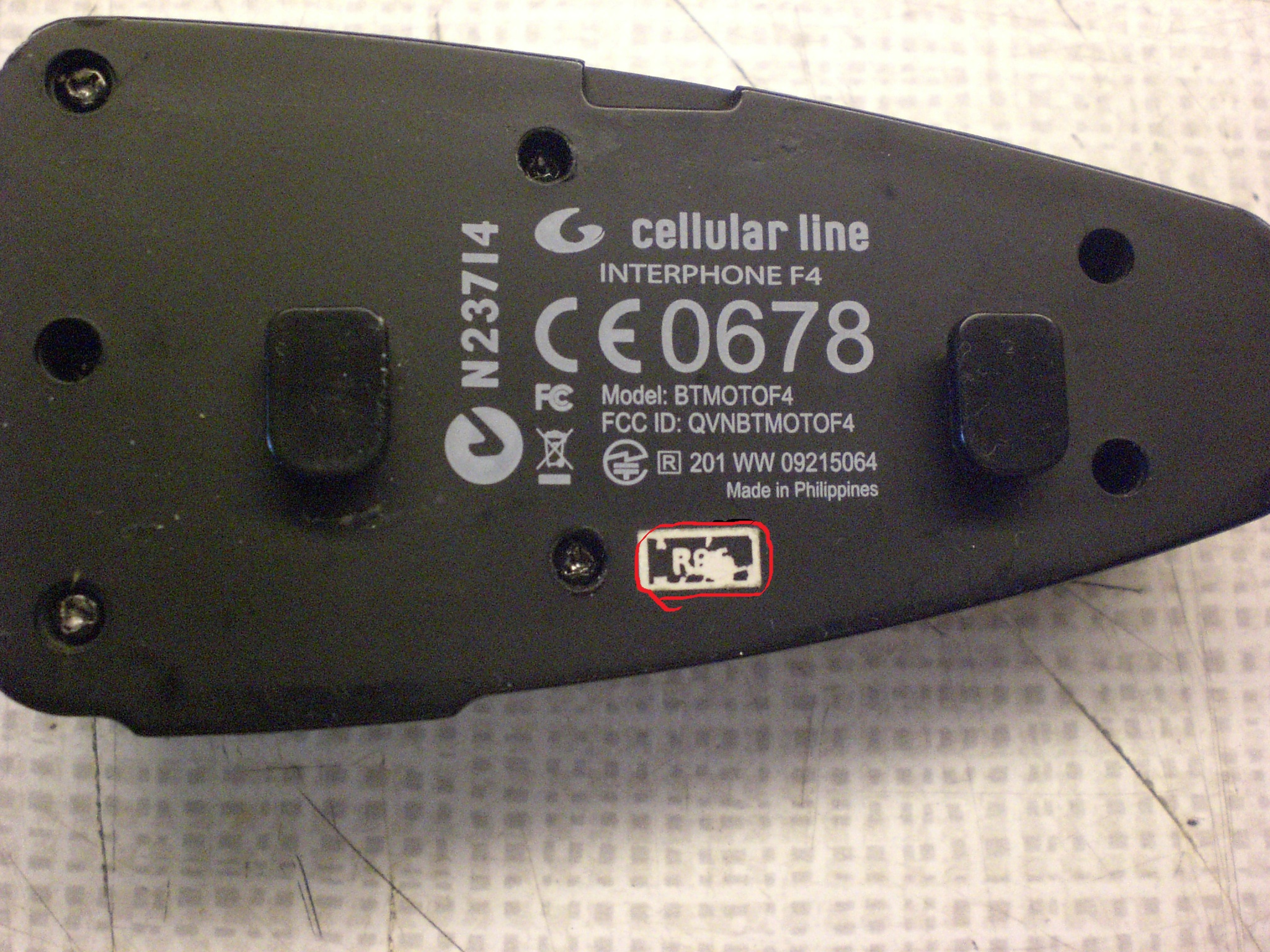

Habe nun wegen des A2DP Standards zu einem Interphone Cellular F4 gegriffen, das Garmin in seiner Kompatibilätsliste explizit aufführt.
Dennoch lässt sich das F4 nicht mit dem Zumo 595 pairen.
Nachdem beide Teile auf "sichtbar" und in den Koppelmodus gestellt worden sind, wird das Interphone F4 auch vom Zumo 595 erkannt.
Bestätigt man dann "OK", startet zwar der Verbindungsaufbau, der aber nicht erfolgreich ist - das Interphone F4 wird nicht gespeichert.
Garmin ist so freundlich gewesen und hat mir kostenneutral ein neues resp. refurbished Zumo 595 zukommen lassen - leider ist das Pairing - Problem weiter nicht gelöst.
Kann es möglicherweise an einer älteren Firmware des F4 liegen?
Update - Möglichkeit des F4?
Vielleicht gibt es hier unter Euch welche, die das Interphone F4 noch nutzen.
Auf der Rückseite des F4 gibt es einen kleinen schwarzen Aufkleber, auf dem die jeweilige Firmwareversion steht - so etwa R XXX (gefolgt von einer dreistelligen Zahl) > je höher, desto neuer ...
Könnten möglicherweise einige F4 Eigner hier mal freundlicherweise diese bzw. ihre Firmwareversion posten ...
Die bzw. eine Koppelung des F4 mit dem Smartphone Motorola G5 klappt dagegen ohne Probleme, so dass auch MP3 Musik vom Handy übers Headset zu hören ist.
Gruß und vorab schon mal vielen Dank
