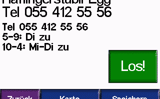

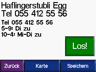

  • Hallo
    Beim POI wird die Telefonnummer 2x dargestellt. Die Tel.Nr. habe ich als normalen Kommentar eingegeben:
    Tel 055 412 55 56
    5-9: Di zu
    10-4: Mo-Di zu
    Bei Name ist bloss "Haflingerstubli Egg" drin.
    Warum ist dies so? Wie kann ich dies ändern?
  • Bekanntes Problem, such mal unter POI selbst erstellen im Zumo-Forum
    Hat was mit der Länge der Titelzeile zu tun (ungerade/gerade).
    kai
  • Hallo Kai
    Danke für den Hinweis. Habe gesucht... nix gefunden:o
    Aber es hilft mir schon, dass ich weiss, dass es ein bekannter Fehler ist - da wird er wohl irgendwann behoben werden :)
