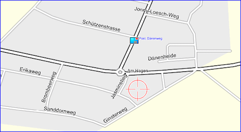

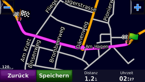

    Ich habe gerade ein seltsames Verhalten von Mapsource festgestellt.
    Im folgenden Bild will MS ums Verrecken nicht um den Kreisverkehr routen.
    [Blockierte Grafik: http://www.alice-dsl.net/zephyrwolf/bilder/gps/kreis1klein.jpg]
    Erst wenn ich einen Routenpunkt in den Kreis auf die nächste abgehende Strasse setze, wird korrekt weitergeroutet.
    [Blockierte Grafik: http://www.alice-dsl.net/zephyrwolf/bilder/gps/kreis4klein.jpg]
    Der Routenpunkt muss bei diesem KV aber unbedingt auf einer Abzweigung liegen...
    [Blockierte Grafik: http://www.alice-dsl.net/zephyrwolf/bilder/gps/kreis3klein.jpg]
    Wenn er zwischen zwei Abbiegungen liegt passiert folgendes: :eek::eek:
    [Blockierte Grafik: http://www.alice-dsl.net/zephyrwolf/bilder/gps/kreis2klein.jpg]
    Gruss aus HH, Wolf....
