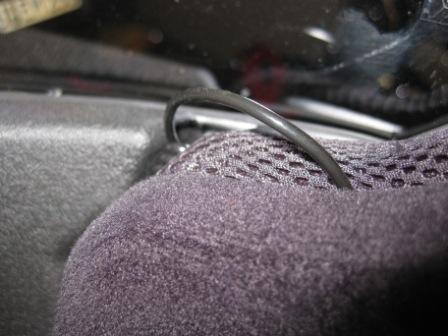

  • ...hier die erbetenen Fotos mit eingebautem AKE 101:

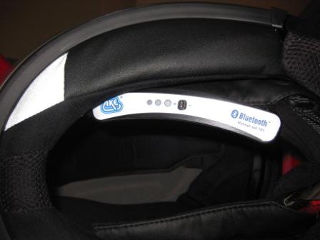

    Hier das Bedienteil, welches üblicherweise -wie auf dem nächsten Foto zu sehen- vollständig im Helmkragen verschwindet. In der Praxis funktioniert dies wunderbar und es gibt weder Druckstellen beim Fahren noch Probleme mit der Bedienung, Verstellung von Knöpfen oder was auch immer.
    Tja und hier mit das Beste an dem System. Wie Sie sehen, sehen Sie nichts... Genau dies war eines meiner Hauptkriterien für den Kauf. Ein nicht sichtbares System.

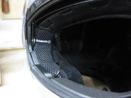

    Blick von vorne auf das Spiralkabel, wo es sich bei geschlossenem Helm zwischen Kinnteil und Helmpolster der Hauptschale legt. Durch die Fixierung am vorderen Kinnteil (siehe unten) legt sich das Kabel stets genau so zwischen Kinnteil und Helmpolster. Es wird nicht gequetscht und liegt sauber an. Eine in der Praxis sehr saubere Lösung.

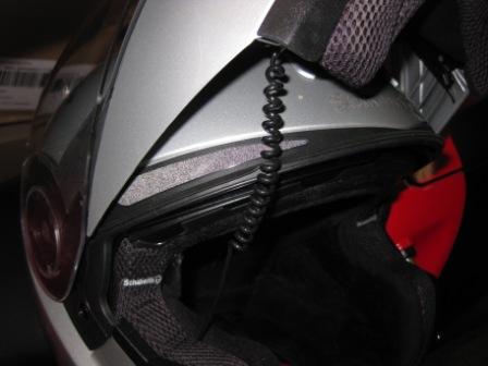

    Geöffneter Helm mit Spiralkabel, welches dabei die obere Gummidichtlippe leicht anhebt. Da ich selten so durch die Gegend fahre, in der Praxis kein Problem. Aber bei Vielfahrern, die oft das Kinnteil so nach oben geklappt haben, könnte hier ggf. eine frühzeitige Abnutzung der Gummidichtlippe auftreten.

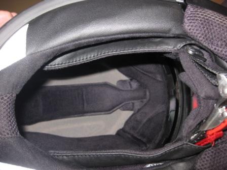

    Blick von innen natürlich aus der (unnatürlichen) Perspektive der Kamera. In der Praxis ist dieses kleine Stück vom Spiralkabel nicht zu sehen. Keine Störung des Sichtfeldes.

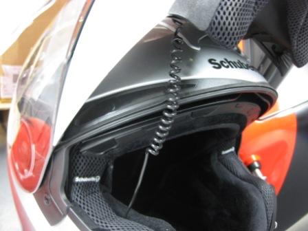

    Nochmals der geöffnete Helm mit Spiralkabel, welches dabei die obere Gummidichtlippe leicht anhebt. Hier besser zu sehen als oben. Da ich selten so durch die Gegend fahre....(s.o.)

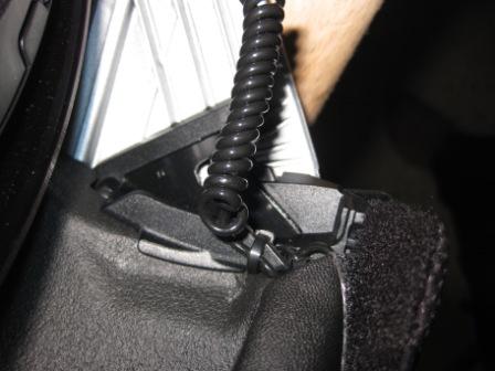

    Befestigung des Original AKE Spiralkabels am Kinnteil (2 Löcher in die Innenabdeckung gebohrt und daran mit einem Kabelbinder fixiert -hält ohne Probleme-)
