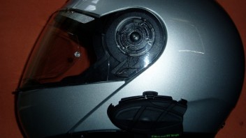

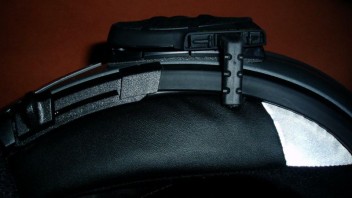

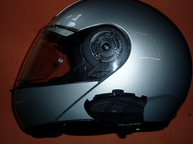

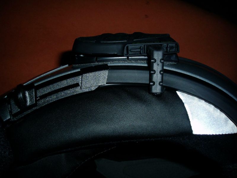

  • Hallo an alle hier,
    ich lese schon einige Zeit mit, und muß sagen hier im Forum bekommt man tolle Informationen!
    Jetzt möchte Ich meine Erfahrungen auch mal Preis geben.
    Habe mir letztes Jahr einen Nolan N 103 mit n-com Basic-Kit gekauft,angeschlossen per Kabel an Zumo550. Ansagen und Musik vom Navi bis ca. 80 Km/h noch in Ordnung, aber danach beim besten Willen nicht´s mehr zu verstehen. Der Nolan Helm ist dermaßen Laut!!
    Gestern habe ich mir den C3 gegönnt + Midland BT Single. Schon die erste Probefahrt (ohne Headset) wahr ein Genuss!! Zu Hause gleich das Headset eingebaut, dank einigen Vorschlägen hier im Forum ging´s relativ schnell.
    Das Midland habe ich mir ausgesucht, weil man das Micro einfach abstecken kann. Ich brauch das nicht.
    Verbindung mit Zumo über BT geht super einfach, Naviansagen gehen in Ordnung aber Musik ( Mono vom Zumo ) nicht das Wahre!
    Dann habe ich das mitgelieferte Audiokabel 2,5mm auf 3,5mm Klinke angeschlossen, was für ein Unterschied!! Musik kommt für diese Preisklasse echt gut rüber, hätte ich nicht gedacht, für mich jedenfalls ausreichend.
    Zum Test im fahren bin ich leider noch nicht gekommen.
    FAZIT :
    Nolan N 103 extrem Laut !! Für mich jedenfalls auf 1200 GS.
    C3 + Midland BT Verbindung für Naviansagen und evtl. Gespräche O.K.
    C3 + Midland + Audiokabel für Mp3 gute Qualität!
