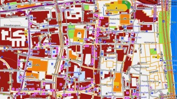

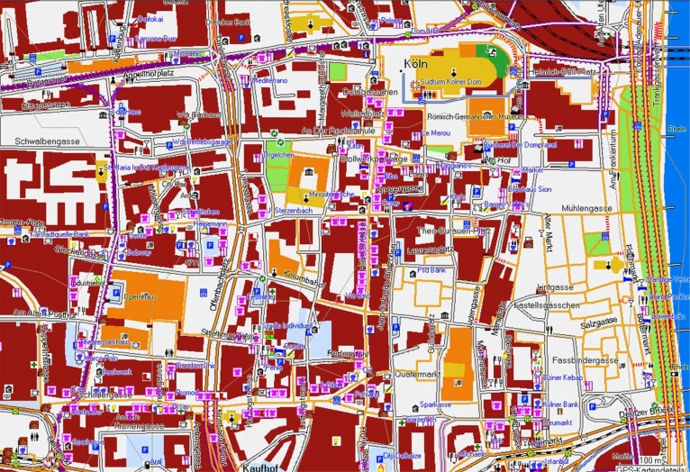

  • Hallo Friedhelm
    Wie gut Du diese Informationen im Gerät erkennen kannst, hängt von der Größe der in der Karte verwendeten Symbole ab. In Wanderreitkarte und openmtbmap sind die meisten auf dem Vista-Display gut zu erkennen. Sie sind - wenn angezeigt - in jeder Zoom-Einstellung gleich groß, so wie in MapSource auch. Aber halt eben kleiner. So wie halt alles auf dem Display kleiner ist.
    Wie gut das Display ablesbar ist, hängt sehr stark vom Umgebungslicht ab. Bei künstlichem Licht finde ich die Ablesbarkeit bereits bei schwacher Displaybeleuchtung sehr gut. In sonniger Umgebung kann das Ablesen des Displays schwierig sein. Wenn man das Gerät aber auf die richtige Weise in die Sonne hält, kann man jedoch mit dem Vista das von außen einfallende Licht (auch Kunstlicht) nutzen, um das Display ohne Beleuchtung abzulesen.
    Zurück zu den Symbolen.
    Um das Display auch ohne Lesebrille ablesen zu können, hab ich mir mit Hilfe des OSMComposers ein eigenes Layout entwickelt und Symbole, die ich nicht gut erkennen konnte, durch größere Symbole mit weißem Hintergrund ersetzt. Transparente Symbole kann ich vor der farbigen Fläche oft nicht so gut erkennen. Wenn Du mal ein Kartenstück haben möchtest, schicke mir eine PN. Dann siehst Du, was man selber machen kann. Es braucht etwas Geduld, jedoch keine besonderen Kenntnisse. Es reicht, die Anleitung des Composers aufmerksam zu lesen.
    Wenn Du mir die Gegend nennst, die Dich besonders interessiert, dann schau ich mal, ob ich die schon gerendert habe.
    Da Du Städtetouren erwähnst:
    Um in meiner Karte öffentliche Gebäude besser erkennen zu können, hab ich besondere Renderregeln für die Farbwahl erarbeitet. So heben sich Sakrale Bauten (gelb), sowie Museen und Theater (orange) vom Rest der Bebauung deutlich ab. Wäre ihre Farbe mit denen der anderen Bauten (dunkelrot) identisch, würden sie durch die optische Verschmelzung mit Nachbarbauten unkenntlich und wären nur noch durch das darüber liebende Symbol auffindbar.
