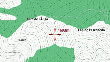

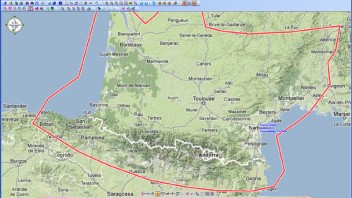

  • Die Screenshots sehen super aus! Wäre allerdings cool, wenn die Karten nur mit "standard" zip komprimiert wären. Auf die paar Bytes kommts doch kaum an. Oder gibts einen 7zip Entpacker für Android? Einige Leute sind gerade auf Tour und würden die Maps vielleicht trotzdem gern benutzen. Windows ist da nicht so readily verfügbar, Androidkarten sollten schon auch mit Android kompatibel sein :). Vielleicht könntest Du ja mal Spanien mit Normalzip uploaden, nur so zum Test... Danke!
  • Funktioniert, danke für den Tip! Jetzt fehlt nur noch Pyrenäen.map.7z :)

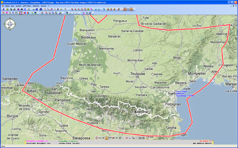

  • Hmm... bekomme leider die Karten nicht angezeigt (dh sie werden gar nicht zur Auswahl angeboten), weder in Orux (latest beta) noch in Locus (2.3.4). Andere Vektorkarten funktionieren.
    Könnte jemand mal checken, ob 14.680.064 die richtige Filegröße für die entpackte Corse.7z ist? Ich traue Archdroid nicht so ganz, das Tool ist extrem langsam. france_south.7z braucht etwa zwanzig Minuten zum entpacken.

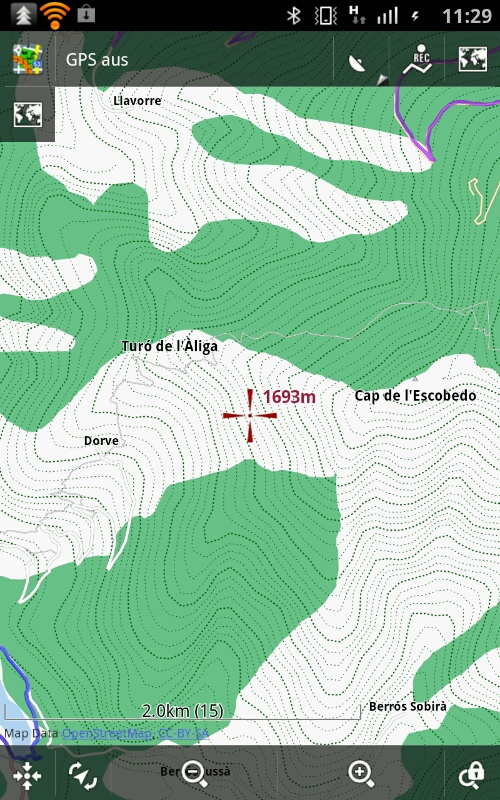

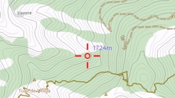

  • Dürfte ich anregen, die Höhenlinien vielleicht mit weniger Kontrast (grau statt schwarz), dafür aber die Wanderwege mit mehr Kontrast (schwarz statt grau) zu zeichnen? Insbesondere wenn man ein bisserl rauszoomt, sieht man die Wanderwege fast gar nicht mehr. Das heisst beim "grob drübergucken" über eine Gegend verpasst man eventuell das ein oder andere lohnende Objekt. Darum find ich Kompasskarten immer noch am besten vom Kartenbild für Mountainbiker, da springen einem die Wanderwege förmlich ins Auge :).
    Oder geht das mit mapsforge nicht? Oder hab ich das mit dem renderstyle xml für Locus vielleicht selber im Griff?
    france-south saug ich dann nochmal, obwohl auch in der alten schon der Grenzbereich mit drin war.
