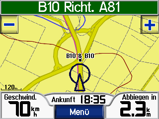

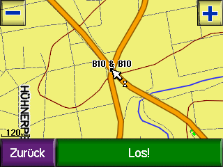

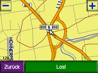

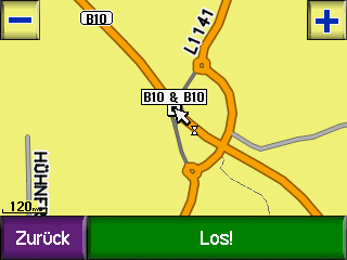

habe mal ein paar Bilder geschossen, da ich auch damit kämpfe was besser ist.
- Bild nur CNT9
- Bild CNT9 und Topo aktiviert > die Topo überdeckt die CNT9, so die CNT9 nicht mehr zu sehen.
- Bild CNT9 und Topo aktiviert, aber als transparent > beide Karten sind gleichzeitig zu sehen, aber die Topo liegt über der CNT9
- Bild CNT9 und Topo aktiviert, aber als transparent > da die magenta Route auf der CNT9 abgebildet wird, ist diese von der Topo überdeckt und mehr sichrbar. (Nur als Schatten zu erkennen)
Das würde bedeuten das man die CNT9 transparent schalten müsste und die Topo nicht.
