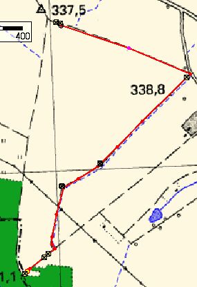

    Meine Vorgehensweise für das Einzeichnen eines Tracks in MagigMaps :
    Da mein iFinder Go 2 keine PC-Anbindung hat, muß ich so vorgehen.
    - Aufzeichnung des Tracks im GPS als „ Strecke „ ( ggf. auch im Rucksack ohne ständiger Kontrolle )
    - Bei Bedarf unterwegs wichtige WP im GPS über „ Momentane Position „ speichern.
    - Am Ende meiner Tour lasse ich von der Strecke eine Route berechnen und habe somit für das Einzeichnen meines Tracks in die digitale Karte die für die Route berechneten Wegpunkte.
    hinzugefügt am 12.07.2006 :
    Vorher muß ich prüfen, ob es in der Strecke große Ausreißer gab.
    Diese WP muß ich dann in der Route löschen.
    In der Strecke können diese Fehl-WP nicht gelöscht werden !
    - Ich zeichne in die 2D-Karte von Hand meinen Pfad ein.
    - Bei Bedarf erzeuge ich mit den Koordinaten der WP Schilder in der digitalen Karte und erhalte so die notwendige Orientierungshilfe.

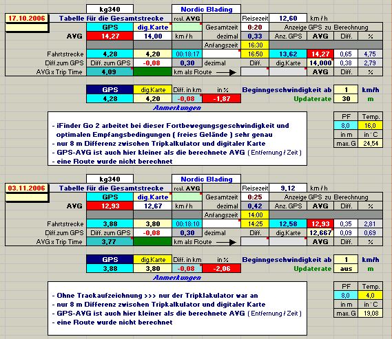

    Meine Berechnungen im Tripcomputer :
    Ich dachte, kaufst Dir ein GPS, schaltest es ein, gehst oder fährst los und während bzw. am Ende der Tour siehst Du genau :
    - wie weit ist man gefahren ( gelaufen )
    - mit welcher Durchschnittsgeschwindigkeit

    Nordic Blading am 17.10. und 03.11.2006
    Wenn mein iFinder Go2 gute Empfangsbedingungen und ausreichende Fortbewegungsgeschwindigkeit hat, dann arbeitet er sehr genau :
    Die WP habe ich per Hand in MagicMaps eingetragen.
    Manche sind für Hin- und Rückweg deckungsgleich;).
    Beim Test am 03.11.2006 hatte ich die Streckenaufzeichnung ausgeschaltet und nur noch den Reisecomputer an, da ich die Strecke ja genau kenne und vermessen habe.

    Meine Zusammenfassung zum iFinder Go2 habe ich überarbeitet und neu sortiert.
    Folgende Punkte sind wichtig :
    - Entfernungskorrektur beim " Wandern "
    >>>> - 20 % von der Entfernungsangabe im Tripkalkulator abziehen
    - zum Geschwindigkeitsfilter
    - zu Nordic Blading wurde ein Test hinzugefügt

    10.09. und 17.10.2006
    wurde zu Nordic Blading aktualisiert.
    Bei Interesse, bitte unten auf den Link klicken.
