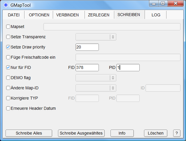

  • Mit GMapTool man kann Drawpriority direkt in gmapsupp.img oder gmapprom.img ändern, aber ich würde nicht empfehlen Dateien in nuvi Speicher zu bearbeiten. Versuch besser auf SD. Folgendes Beispiel wird Drawpriority nur für CNE NT 2009 (danke Anton) ändern:
  • Folgendes Beispiel wird Drawpriority nur für CNE 2009 ändern:
    korrigiere: CNE NT 2009
    Die Klassik-Version hat vermutlich eine andere FID
    Anton
