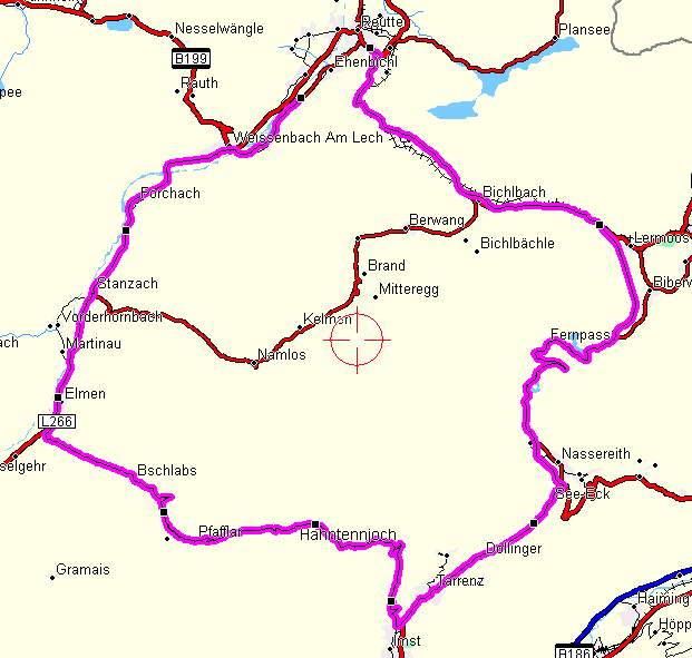

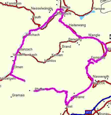

    nachdem so viele Antworten zusammenkamen, hab ich gestern den Q2 aufs Moped und bin los. Zumindest ein Ergebis kam raus, die schnellste Routenberechnung führt halbwegs akzeptabel durc die Stadt (auch mit mutwilligem Verfahren).
    Bevor es weitergeht, hier die Infos zu meiner Installation:
    MS: 6.11.5 (heute morgen neuer Update)
    Karte: City Navigator Europe NT+8
    Einstellungen in MS:
    Routentyp: Autorouting
    Berechnungstyp: Kürzere Entfernung
    Straßenauswahl: Wenig befahrene Straße vorziehen
    Vermeidungen: Kehrtwenden, Fahrgemeinschaftsspuren, Mautstraßen
    Nun kommts: Auf die Ratschläge der hier wirklich engagierten Autoren gehört, die Route wie folgt versucht (mit dem Routenfunktions-Werkzeug): Reutte-Bschlabs-Pafflar-Imst. Ergebnis:
    Reutte-Bschlabs-REUTTE!!!-Imst-Pafflar-Imst
    Das kann es ja wohl nicht sein, oder??? Nebenbei, warum ist die Hahntennjochstraße erst sichtbar, wenn sie als Strecke benutzt wird?
    Ich bleibe dabei, das ist schlicht unbrauchbar. Wo gibt es ein Navi, das wie MT arbeitet?
    Gruß Micha
    P.S. Noch eine Erkenntnis: Wenn in den Einstellungen/Vermeidungen sowohl Kehrtwenden als AUCH Mautstraßen deaktiviert sind, funktioniert es hier wie erwartet. Allerdings habe ich es an einer anderen Stelle versucht (Monte Velo im Trentino), dort is alles wie gehabt.

    Das bringt dich autom. über Wald und Wiesenwege
    Wenig befahrene Straße vorziehen, also Schieberegler ganz links:
    verstärkt noch mehr die Wald und Wiesenwege
    Schau dir mein Übungsbeispiel an, ich hab nur einen einzigen WP auf der L72 setzen müssen um die von dir gewünschte Strecke zu erhalten.
    Das hat gerade mal 5 Sekunden gedauert - siehe das .zip file von mir im obigen Beitrag.
    Noch einmal mit diesen Einstellungen berechnet:
    MS 6.11.5, CN v8
    Schieberegler in der Mitte, unbefestigte Straßen vermeiden,
    kürzere Zeit mit Auto/Motorrad:
    Silvia und Kurt aus Wien 10.
    Unsere GPS webseite

    welche Rolle spielen denn die Versionen, wenn Software und Ursachen mit einigen Blicken auf Michas Problembeschreibung nachvollziehbar sind?
    Welche Kartendaten zugrunde liegen, ist durch die Angabe Quest 2 und Autorouting implizit (CN, evtl. auch CS).
    > ALLE Wege über das Hahntennjoch sind länger als 48,4km und dauern
    > auch länger als 40min.
    Richtig, und diese Antwort wurde schon in Beitrag #3 gegeben.
    Das Kehrtwenden vermeiden bei Alpenstraßen zu Problemen führt, hatte Paul Josef dankenswerterweise in Beitrag #5 ergänzt.
    > Übungsbeispiel - wie komme ich mit einem WP über das Hahntennjoch -
    > klick mich
    Wie Du schreibst, eine weitere von mehreren brauchbaren Lösungen, die alle nach dem selben Prinzip funktionieren: Zwischenziele auf die bevorzugten Streckenabschnitte zu setzen.
    Wie Du weiter unten richtig schreibst, wird es aber vermutlich erst dann funktionieren, wenn Micha die Kehrtwenden vermeiden 'raus nimmt.
