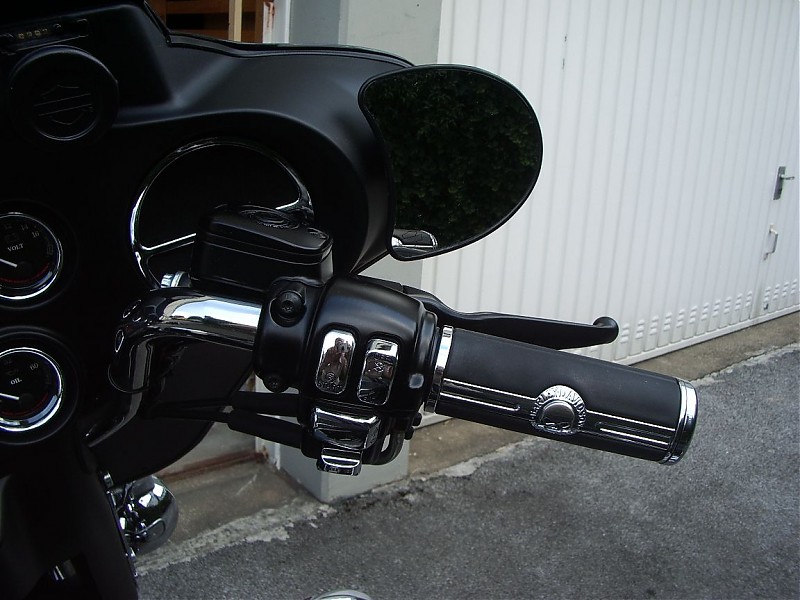

  • Der Ram-Mount Halter mit den beiliegenden Zoll-Schrauben ist auf die Befestigung an den Harley-Davidson-Armaturen ausgerichtet. Dafür werden die beiden Schrauben auf dem Foto durch längere ersetzt. Wenn Du den Halter in irgendeiner Form verwenden kannst werde ich ihn ausmessen und dir die Zeichnung schicken.
    Oder kauf dir das passende Motorrad, es lohnt sich!!;)
    Gruß, Sven

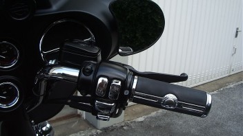

  • Anbei Bilder des mitgelieferten Halters:
    Habe an meinen Mopped schon länger einen RamMounthalter für mein altes GPS. Ich denke auch das vom Konzept das Gerät an die linke Lenkerseite gehört. Zumindest in die Mitte(persönliche Meinung;) ).
    Gruß Armin_GT_OS
    PS: Die Nachbaukugel hat als Nachteil wohl keine Gummiummantelung. Wird dann wohl auch weniger Vibrationen auffangen.
