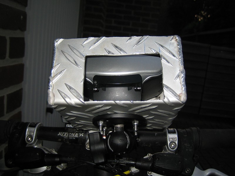

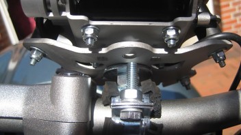

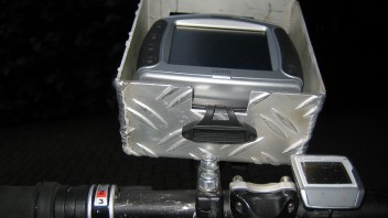

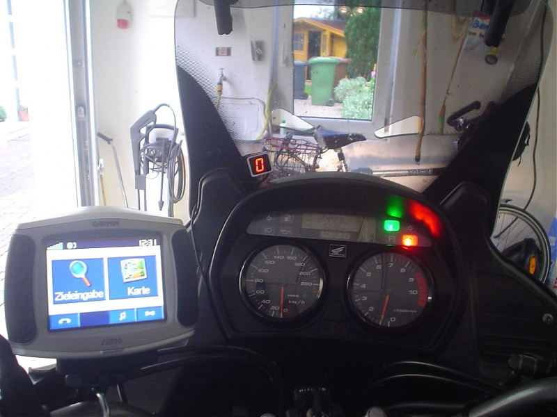

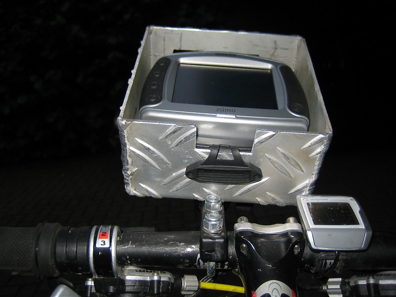

  • Servus. Nach Monaten hab ich es nun endlich geschafft ein Bilder meiner Befestigung zu machen. Mopped ist eine R1 BJ 2006. Hab se gerade geputzt deswegen die Wasserrückstände. Bilder wurden mit Handy gemacht. Sorry ;)
    Verwendet wurde eine Touratech Zumo Halterung in Verbindung mit einer selbst gedrehten Aufnahme für den Lenkkopf. Die Touratech Halterung wird einfach auf fie von mir gedrehte Aufnahme geschraubt. Unten an der Aufnahme befindet sich ein M12 Gewinde. In dieses wird eine Gewindestange geschraubt. Das ganze wird dann in den Lenkkopf gesteckt. Am unteren ende wird die Gewindestange mit einer von mir gedrehten ALU Buchse geführt. Gesichert mit Springring und Mutter.
    [Blockierte Grafik: http://89.163.147.32/images/DSC00160.JPG]
    [Blockierte Grafik: http://89.163.147.32/images/DSC00159.JPG]
    [Blockierte Grafik: http://89.163.147.32/images/DSC00158.JPG]
    [Blockierte Grafik: http://89.163.147.32/images/DSC00157.JPG]

  • Und das mit deiner selbst gedrehten Aufnahme glaube ich erst, wenn ich Bilder davon sehe ;)
    Aber nicht so große... und ohne Halter, der das ganze verdeckt.
    Ich werde die Bilder noch verkleinern...
    Was ist so schwer daran, die Aufnahme Sleber zu machen? Ist ein simples Alu Teil welches unten den Durchmesser vom Lenkkopf hat und ein Gewinde. Der obere Teil ist so groß dass das Lochbild des Touratechhalters darauf Platz findet. Dauert max. 30 min das Teil zu machen. Hab noch nen O-Ring dazwischen zur Dämpfung, wobei ich den eventuell wieder entferne, da das ganze sonst durch die Vibrationen um die eigene Achse dreht. Ich mach ne kleine Skizze, aber den kompletten Touratech halter wieder abfummeln kann ich heute leider nicht. Will morgen mit Mopped weg.

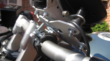

  • Nachdem ich mit der RAM-Halterung am Lenker nicht glücklich war (zu tief, zu weit seitlich versetzt oder wenn mittig montiert, störend beim Blick auf die Armaturen), habe ich mir selbst was für meine 1150 GS gebaut.:rolleyes:
    Material:
    2 handelsübliche Metall-Schubladengriffe aus dem Baumarkt,
    ein paar Schrauben, Muttern und Gummiringe als Vibrationsdämpfer,
    3 kleine Metallwinkel, um das ganze nicht nur am Plastik zu verschrauben, ein wenig handwerkliches Geschick
    und dann noch Glück, daß alle Borhrungen in der Frontabdeckung da gelandet sind, wo sie hingehören... :)
    Hier die Bilder:
    [Blockierte Grafik: http://www.4-fellnasen.de/Bilder/GS_ZUMO_1%20%28Small%29.jpg]
    [Blockierte Grafik: http://www.4-fellnasen.de/Bilder/GS_ZUMO_2%20%28Small%29.jpg]
    [Blockierte Grafik: http://www.4-fellnasen.de/Bilder/GS_ZUMO_3%20%28Small%29.jpg]

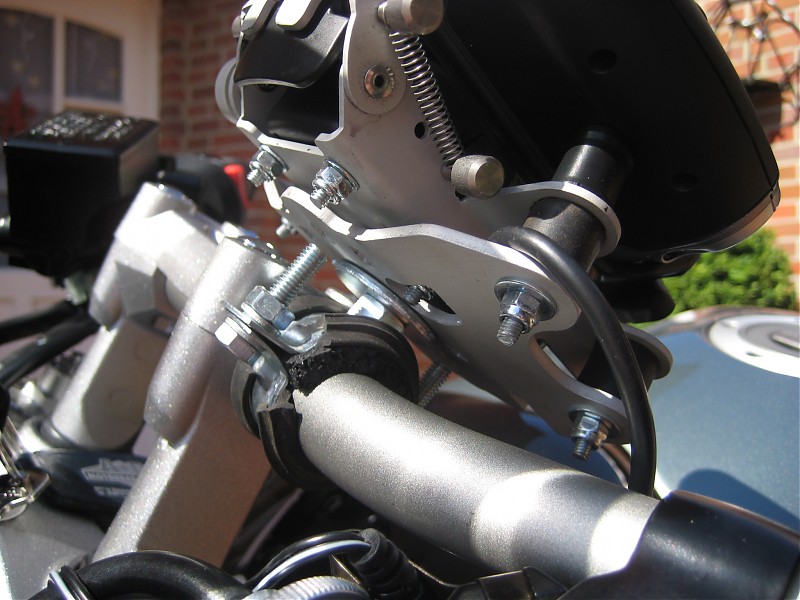

  • Ich hatte vorher ein 2720 am Hornig-Halter. Es lag derart gut im Sichtfeld, dass ich die Halterung auch für das zumo genommen habe - mit 4 Verlängerungsschrauben, weil die zumo-Kralle etwas weiter gegen den Fahrer zu liegen kommt.
    Das zumo liegt perfekt im Sichtfeld...
    [Blockierte Grafik: http://www.judweggis.ch/div/img_8428-klein.jpg]
    [Blockierte Grafik: http://www.judweggis.ch/div/img_8429-klein.jpg]
    [Blockierte Grafik: http://www.judweggis.ch/div/img_8431-klein.jpg]

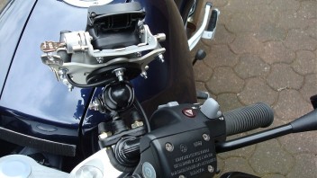

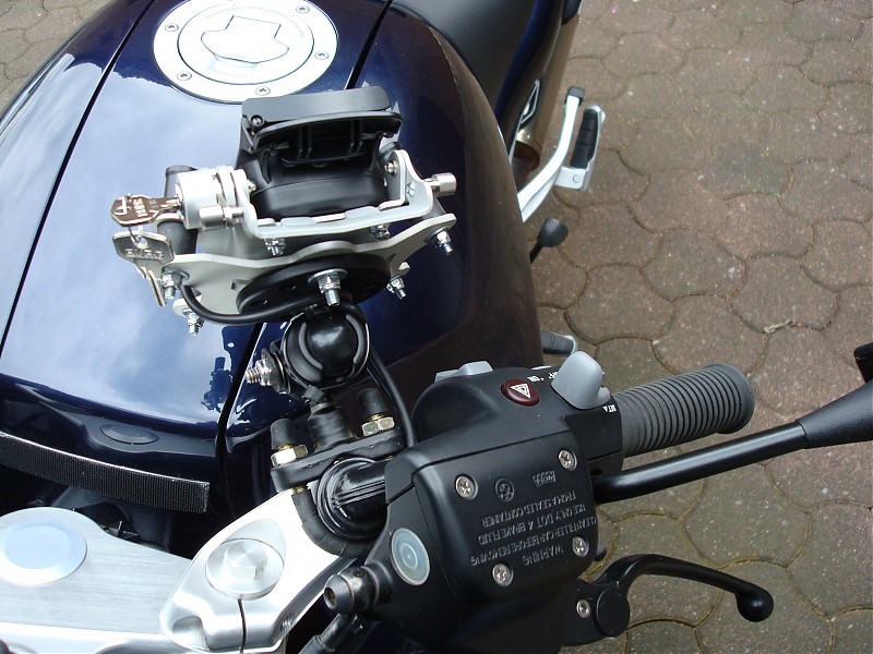

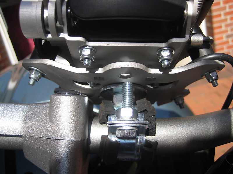

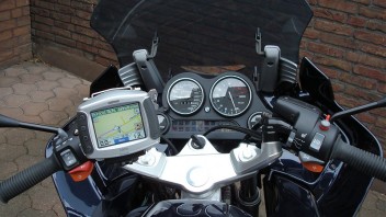

  • Meine Halterung von Touratech an einer K 1200 GT.
    Das einzige was ich neu kaufen musste ist die Schelle um die Lenkerhalterung.Es ist eine handesübliche 8mm Schelle.
    Bei der Halterung der Kugelgelenke habe ich die Plastikflügelmutter gegen eine selbstsichernde Mutter getauscht , da es einen zusätzlichen Diebstahlschutz darstellt und die Halterung fester zusammengeschraubt werden kann.
    Gruß raver

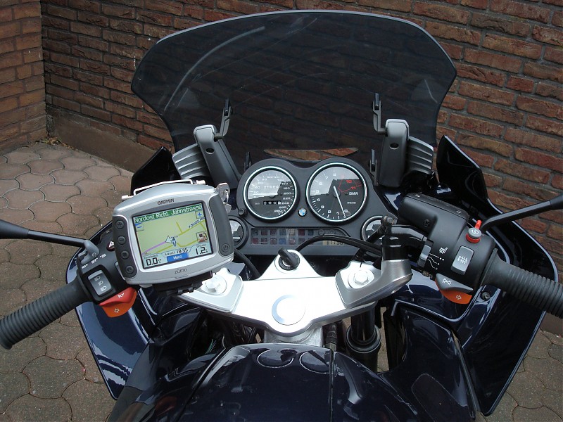

  • Hi Jungs
    Da die K1100 RS im Cockpit sehr wenig Platz hat, mußte ich eine andere Lösung finden.
    Vielleicht ist es eine Hilfe für den eine oder anderen, der das selbe Problem hat.
    Also ich habe mir eine Halterung vorne zwischen den beiden Schrauben zum verstellen des Windschild aus Alu gemacht. Die Schrauben wurden ersetzt durch eine Schraube die hinten ein Gewinde hat und etwas zum Fahrer hin raus steht ( habe ich mir gedreht). Dann 30mm hohes und 3mm dickes Alublech, an beiden neuen Schrauben befestigt. Der mitgelieferte Zumo-Bock mit Kugel an dem Alublech befestigt, daran geht dann die Motorradhalterrung des Zumos.
    [Blockierte Grafik: http://www.mpi-hd.mpg.de/personalhomes/oliver/Bilder/Zumo-Halter-3-k.jpg]
    Wie man sehen kann habe ich mir auch noch einen eigenen E-Anschluss gemacht, da ich im Normalfall alles schnell abbauen möchte. Das geht mit dem Mitgelieferten 12Volt Kabel leider nicht, da es bis zur Batterie verlegt werden muß.
    Bei meinem eigenen Anschluss ist es möglich, wie man sieht an der Verkleidung die Verbindung zu trennen. Außerdem habe ich gleich noch 3 Leitungen für die Akustische Kommunikation vorgesehen.
    [Blockierte Grafik: http://www.mpi-hd.mpg.de/personalhomes/oliver/Bilder/Zumo-Halter-2-k.jpg]
    Die Anweisungen des Zumos sind super zu sehen, auch wenn die Sonne mal von hinten kommt, außerdem kann meine Frau den Monitor genauso gut sehen wie ich.
    [Blockierte Grafik: http://www.mpi-hd.mpg.de/personalhomes/oliver/Bilder/Zumo-Halter-1-k.jpg]
    Meiner Meinung nach ein optimaler Platz an der K1100 RS
    ok. das war es Gruß Oliver

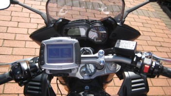

  • Servus zusammen,
    ich hab seit heute das 500er aus dem Sommerangebot von Touratech.
    Nach der Montage und einer kurzen Testfahrt habe ich mich gleich mal hier registriert da ich beim stöbern vor dem Kauf leider keine Bilder vom montierten Gerät oder der Halterung auf einem Original-Tiger (T400) entdecken konnte.
    Das möchte ich gleich mal nachholen:
    Zuerst mal ohne Gerät von vorne seitlich:
    Mit Gerät vom Fahrer aus:
    Und dann nochmal von der Seite mit Gerät:
    Zur Verwendung kam der Original TT-Halter, montiert an der Strebe am Lenker. Um etwaigen Fragen vorzubeugen: Ich weiß nicht wie es sich mit montiertem TRS verhält, kommt aber bei mir nicht zum Einsatz.

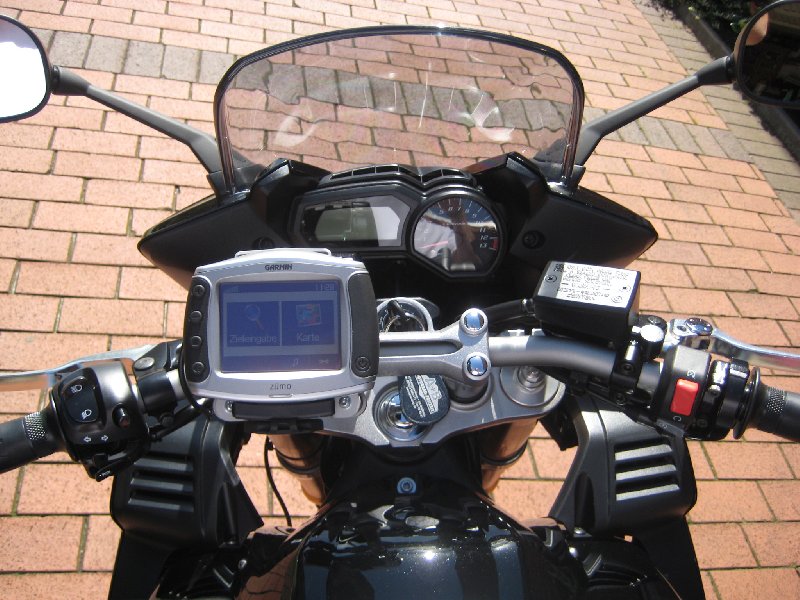

  • Auch an einen Sportler passt das Sumo sehr gut... :wub:
    [Blockierte Grafik: http://img249.imageshack.us/img249/5954/img62691zv8.jpg]
    Das zumo im Cockpit der TL1000S
    [Blockierte Grafik: http://img249.imageshack.us/img249/3314/img62701wy3.jpg]
    Die Halterung angebracht am Stützrahmen der Scheibe
    [Blockierte Grafik: http://img249.imageshack.us/img249/8760/img62661bf9.jpg]
    Der Blick auf's Cockpit ist immer noch sehr gut. Auch gibt es praktisch keine Blendwirkung, auch nicht nachts.
    Mit der Halterung und möglichen Positionierung bin ich sehr zufrieden...
