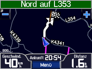

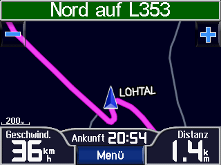

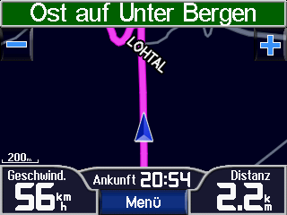

    Habe mal ein paar Screenshots gemacht um das Problem zu verdeutlichen:
    Bild 1 - Ich sehe wie eine Kurvenkombination mit der Zoomstufe 200
    auf mich zurauscht. Da das Garmin bei mir direkt im Blickfeld ist, sehe
    ich das sofort und kann entsprechend reagieren. Dann jedoch
    Bild 2 - die Geschwindigkeit ist kurz über 100 Km/h. Der Zümo zoomt auf
    800 m. Somit ist von Kurven nichts mehr zu sehen.
    Bild 3 - erst mal irritiert, habe ich den Zoomfaktor wieder auf 200 m
    zurückgestellt und mich ziemlich gewundert.
    Beim SP3 ist die Zoomstufe immer so, wie sie der Anwender einstellt.
    (Auser beim Abbiegen!).

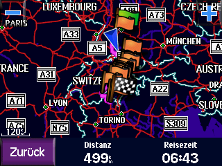

    Habe mal eine Route als bsp angehängt. (Nagold -> Lago mit 21
    Zwischenzielen.)
