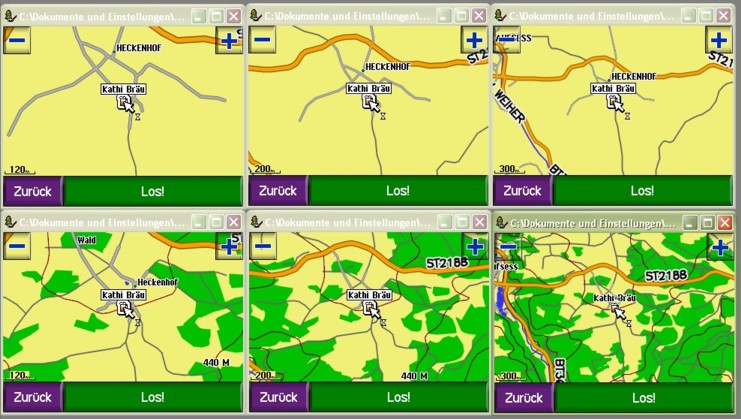

  • Hallo auch,
    vielleicht hilft dir ja der Anhang weiter, ich hab auf meinem Zumo zu NT9 noch TopoSüd geladen, da ich die noch von meinem 176C habe, funktioniert problemlos lässt sich auch jederzeit umschalten welche Karte aktive sein soll. Die Bilder wurden mit der Screen-shoot funktion gemacht, immer der gleiche Kartenausschnitt in den Auflösungen 120, 200 und 300m mal mit NT9 und mal mit Topo aktiv.
    Roland
  • Besten Dank für die Info.
    Dann kann man ja den ZUMO auch zum MTBiken und zum Wandern benutzen.
    Geocaching funktioniert auch durch die einfache Eingabe der Koordinaten.
    Jetzt brauchen wir nur noch die Höhenmeter und wir nähern uns der eierlegenden Wollmichsau.:D Ich habe heute beim Motorradfahren (der ZUMO war im Kartenfenster vom Tankrucksack) auch direkt mal die Akkuleistung testen können. Nach 3Stden war gerade mal der erste Balken weg. Der müßte locker so 7-8 Stunden halten. Die angegebenen 4 Stunden sind wahrscheinlich die Mindestlaufzeit.
