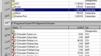

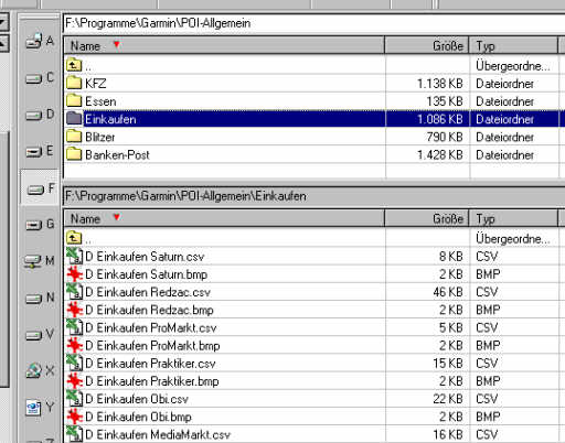

  • Das erste Bild von Winfried kenne ich auch, das zweite Bild muss wohl der neue POI-Loader sein, womit man das ganze verwaltet. Diese Funktion hat dieser aber nicht. Dort lädt man alles mit Windows in einen Ordner und startet dann, wenns Gerät angeschlossen ist, den Loader, der alle *.csv + *.bmp aus dem Ordner ins Gerät schaufelt.
    Hallo Hermann,
    das zweite Bild hat mit dem POI-Loader nichts zu tun, das ist nur eine WIN-Explorer-Ansicht meiner POI-Unterverzeichnisse auf Festplatte.
    Die Ansicht sollte nicht verwirren, ich nutze nicht den serienmäsigen WIN-Explorer sondern eine Freeware-Ersatz. (Das hat auf die POI`s aber keinen Einfluss)

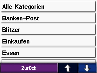

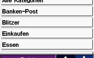

  • Hmm...vielleicht ist es nicht ganz klar geworden, was es mit den Verzeichnissen und Unterverzeichnissen auf sich hat.
    Mit der neuen Beta Version des POI Loaders ist es möglich, dass das Quellverzeichnis in dem die csv und bmp Dateien liegen eine weitere Ebene an Unterverzeichnissen haben darf. In jedem dieser Unterordner können dann bis zu 32 csv Dateien bereit gestellt werden.
    Die Benennung der Unterverzeichnisse ergibt dann die Kategorie
    Also Beispiel
    Laufwerk:\meine POIs\Einkaufen\ hier liegen dann die entspr. csv Dateien
    Laufwerk:\meine POIs\Baumärkte\ hier liegen dann die entspr. csv Dateien
    Laufwerk:\meine POIs\Discounter\ aldi.csv, lidl.csv etc
    Du bekommst dann eine poi Datei mit der Struktur auf dem zumo, die dem hier schon gezeigten Screenshot entspricht.
    Also z.B. einen Auswahl-Button Discounter unter dem du dann wiederum wählen kannst, ob du Lidl oder Aldi sehen willst.
