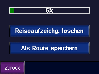

Habe heute bei einem Händler die sogenannte Track-back Funktion beim Zumo bemängelt und wurde hingewiesen, dass es sie doch gibt. Zwar nicht als Befehl sondern über einen kleinen Umweg.
Da angeblich der Zumo tracks aufzeichnet, ohne einer Zieleingabe, kann man dann den Track als Route speichern, anschließend wieder ins Gerät laden und dann verkehrt herum zurückfahren.
Leider konnte mein Händler mir diese Vorgangsweise auf Grund von Zeitmangels nicht demonstrieren.
Kann vielleicht ein Zumobesitzer mir dies bestätigen?
Oder gibt es eine einfachere Möglichkeit.

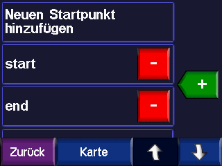

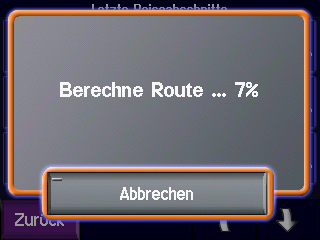

Habe das jetzt noch einmal getestet.
Also beim Speichern einer Track auf SD bleibt nur noch Start und Ziel
übrig. Von diesen berechnet der Zümo eine neue Route.
D.h. von Trackback kann absolut keine Rede sein. -
