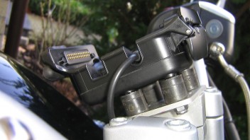

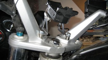

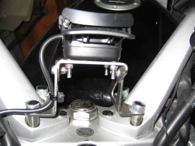

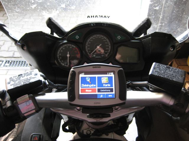

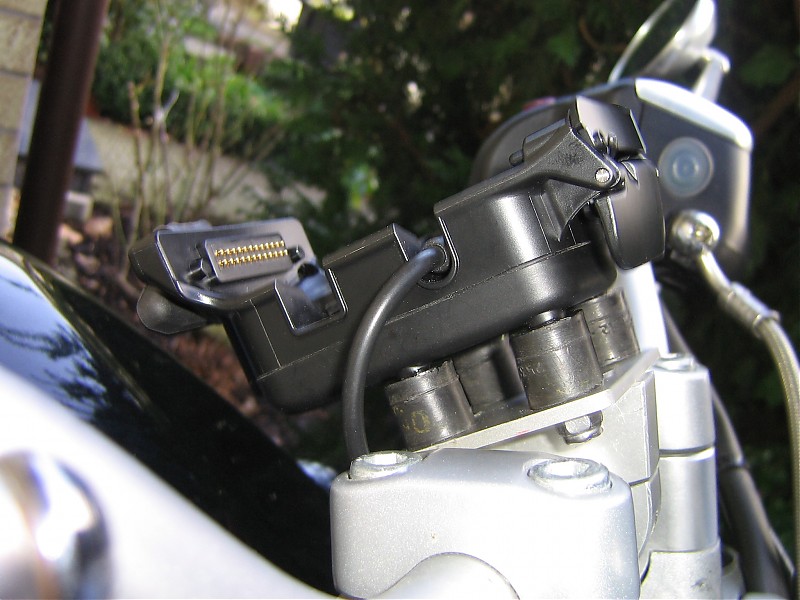

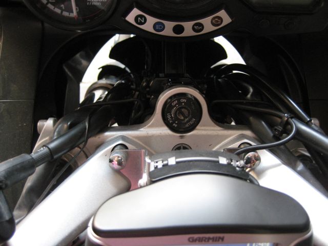

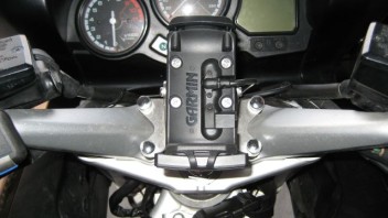

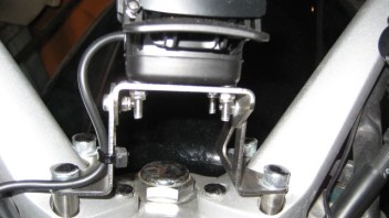

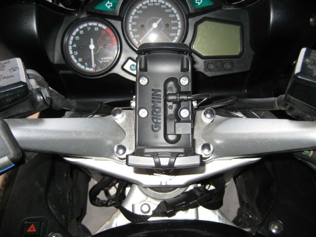

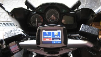

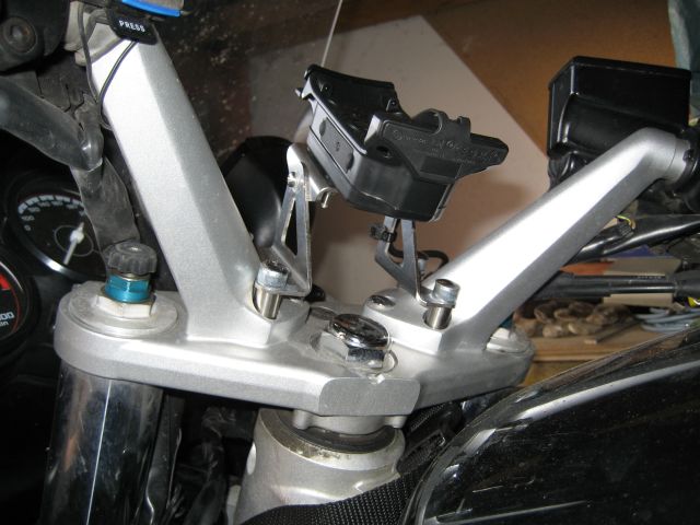

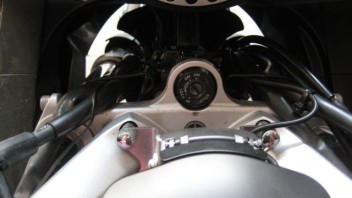

  • Also ich habe auch eine FJR RP04 BJ 01, für diese gibt/gab es einen orginal Halter von Yamaha (ich glaube fast das dieser evtl. von Touratech stammt), hierauf habe ich mein Zumo gebaut, von den Sichtverhältnissen sitzt er optimal, das einzige was nicht so toll ist, ist die Bedienung des Zündschlüssels, aber das ist mir in diesem Fall egal.
    Tschüß Jürgen
    PS: Anbei noch ein paar Bilder, das Bild mit dem aufgesteckten Zumo habe ich von meiner Kopfposition aus gemacht.

  • Die Yamaha Brücke ist aus Edelstahl und kostet um 30,--
    Aber Achtung: passt nicht an das aktuelle Modell! Bei meiner RP04 gehts.
    Ich hätte für den Zumo noch eine horizontale Platte montiert um ihn tiefer setzen zu können. Bei der Montage wie auf dem Bild könnte er evt die Kontrollampen verdecken.
    Mein Quest hat mit der Antenne genau eine Lampe verdeckt. Kommt aber auch auf die Größe des Fahrers an.

  • Die Brücke resp. Halterung ist ihr Geld wert; es sind auch die erforderlichen längeren Schrauben dabei. Ansonsten reichen dann die Befestigungsteile beim Zumo; der Rammount-Teller lässt sich problemlos festschrauben.

    ich nutze bei meiner RP11 die orginal Yamaha Grundplatte seit diesem Wochenende in Verbindung mit dem nicht abschließbaren Touratechhalter für GPSmap 276C http://www.touratech.hostingku…th=10_61&products_id=1859 . Bei meiner Größe von 175cm bleiben alle Instrumente und Kontrollleuchten sichtbar, nur das Zündschloß ist wie beschrieben etas umständlich zu erreichen. Also brauchst Du Dir für Dein 278 keine Sorgen machen.
    Auf den Touratech Halter habe ich nur gewechselt, da meine Antenne in der Garmin Halterung im Laufe der letzten 2 Jahre soweit ausgeleiert war, das sie
    durch die Vibrationen im ungedämpften Halter immer nach unten wanderte und somit der Empfang stark eingeschränkt war.
