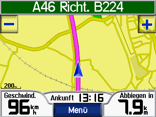

Nebenfrage: Wo lese ich eigentlich die ZoomStufe ab ????
links unten über dem Feld "Geschwind." -
vielen Dank... is mir noch gar nicht aufgefallen...
