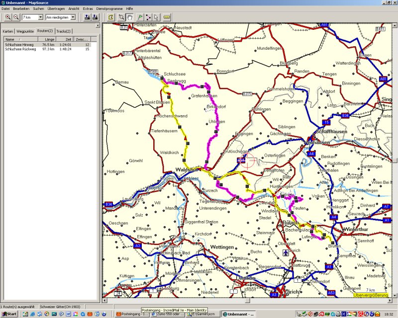

  • Hallo Langsamfahrer,
    hab heute Nachmittag meinen ZUMO Gassi gefahren. Einmal Schluchsee und zurück.
    Route geplant mit MapSource, dann an ZUMO übertragen. Da ich diese Strecke schon ganz gut kenne, war die Planung ein Kinderspiel.
    Kleine Abweichungen von der vorgegebenen Route meistert der ZUMO vorbildlich. Wenn ganze Streckenabschnitte nicht befahrbar sind, ist es besser Zwischenziele ad hoc zu löschen.
    Es ist immer empfehlenswert die Routen in Teilstrecken aufzuteilen. Dann wirst Du nicht so schnell an die Grenzen des ZUMO kommen.
    fG
    Raimondo
  • ...hab heute Nachmittag meinen ZUMO Gassi gefahren. Einmal Schluchsee und zurück. Route geplant mit MapSource, dann an ZUMO übertragen. Da ich diese Strecke schon ganz gut kenne, war die Planung ein Kinderspiel. Es ist immer empfehlenswert die Routen in Teilstrecken aufzuteilen. Dann wirst Du nicht so schnell an die Grenzen des ZUMO kommen.
    fG Raimondo
    Hallo Raimondo.
    Da bist Du aber verschwenderisch mit den grauen Wegpunkten umgegangen, da hättest Du einige weglassen können und Dir einige "Ansagen" sparen können (falls eingeschaltet).
    Aber warum sollte man solch eine kleine Tour wie Deine aufteilen? Damit bringst Du den Zumo beim Nachfahren der Tour sicher nicht in Verlegenheit.
    Aber grundsätzlich hast Du natürlich recht! Bei langen Urlaubsfahrten sollte man auf jeden Fall Teilstrecken vorziehen.
    Bei 700 oder 800 Km langen Teilstücken wird dann vom Zumo schon mal gemeckert und er wird nur einen Teil der Route laden und den Rest dann bei Gelegenheit nachschieben, was ja an und für sich nichts macht.
    Wolfram
  • Aber warum sollte man solch eine kleine Tour wie Deine aufteilen? Damit bringst Du den Zumo beim Nachfahren der Tour sicher nicht in Verlegenheit.
    Ich vermeide immer dass es eine 8 wird. Der Hinweg und der Rückweg überschneiden sich. Falls das Navi in solch einer Phase zum Neuberechnen gezwungen wird, ist das Resultat nicht vorhersehbar.
    Ich setze absichtlich immer auf den Strecken die ich fahren will graue Wegpunkte. Bei unvorhergesehenen Umleitungen werde ich so wieder auf meine Route zurückgeführt.
    Mit der nächsten MS Version sollten dann die grauen Wegpunkte auch für den ZUMO nicht mehr als richtige Zwischenziele vorhanden sein. Dennoch bin ich mir nicht sicher ob ich das Geschwätz von Steffi wärend der ganzen Tour anhören will.
    Wenn ich mich richtig verfranst habe, dann gibt es einen kleinen Zwischenstop. Eventuell eine neue Route definieren und dann darf Steffi mir Vorschriften machen. Ansonsten bin ich nicht so folgsam. Da soll Steffi sich meinen "Umwegen" anpassen.
