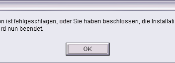

Welche Probleme die V9 sonst noch hat, weiß ich nicht, denn ich kann die Update DVD nicht einmal installieren! Nach der 1. Menü-Seite bricht die DVD bei jeder Option immer sofort mit dieser Fehlermeldung ab
@ all
Wer kann mir weiter helfen? Mein PC arbeitet mit Win XP SP1 und mein USB Anschluss ist 1.1
@ all
Leider habe ich mir den Freischalt-Code bei Garmin heute vor dem Update-Versuch geholt und schon online bezahltHallo Mungo7,
schau mal in diesen Thread: http://www.naviboard.de/vb/sho…d.php?p=136213#post136213
Dort habe ich eine PDF-Datei mit dem Namen "Update V9 NT manuell" gepostet.
Vielleicht hilft dir das weiter.
Jo17
Hi jo17.
Danke für Deinen Tipp, aber nachdem Garmin.com auf meine Fragen nie geantwortet haben, habe ich das Update inzwischen in einem Geschäft aufspielen lassen -
