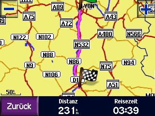

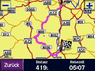

    ich wollte ja genau die Mautstraßen vermeiden. Also habe ich sie ausgeschlossen. Jetzt verstehe ich aber Folgendes nicht. Wenn beide Streckenberechnungen "Kürzere Zeit" und "Kürzere Strecke" unter den gleichen Voraussetzungen (Ausschlüsse) an den "Start" gehen, wie kann dann bei "Kürzerer Zeit" ein größerer Zeitbedarf herauskommen? Das scheint mir etwas absurd zu sein;-) Bei Ausschluss der Mautstraßen (also Autobahnen) wäre es maximal einzusehen, wenn die gerechneten Routen für beide Routenpräferenzen deckungsgleich sind, aber dass "Kürzere Zeit" zeit- und streckenintensiver ist, ist für mich nicht nachvollziehbar.

    hier die eingestellte Konfiguration zur Routenberechnung:
    Ausschlüsse: Kehrtwenden, Mautstraßen, Verkehrsfunk, Fahrgemeinschaftsspuren, unbefestigte Straßen.
    Fahrzeugtyp: Auto/ Motorrad
    anbei ein Screenshot für die Einstellung "Kürzere Zeit" (siehe 548.bmp) und einer für die Einstellung "Kürzere Strecke" (siehe 671.bmp). Es ist deutlich zu erkennen, dass bei "kürzerer Zeit" ein gewaltiger Umweg sowohl örtlich als auch zeitlich heraus kommt- Die Screenshots sind wirklich nicht vertauscht. Wer Südfrankreich kennt, weiß wie ärgerlich das bei diesen Straßen ist.

    ich bin aus meinem Frankreichurlaub zurück und mir ist folgendes aufgefallen: ich habe eine Route von Lyon nach Avignon erstellt. Dann habe ich den Zumo die schnellste Strecke ("kürzere Zeit") berechnen lassen und er wollte mich in weitem westlich Bogen über MALSIèGES und NIMES nach AVIGNON schicken und veranschlagte dafür 419km und 5:05 Stunden. Das kam mir spanisch vor und ich ließ ihn noch mal und der der Präferenz "kürzere Strecke" rechnen. Siehe da er schickte mich auf direktem Südlichen Weg nach AVIGNON und veranschlagte dafür 231 km und 3:36 Stunden. Es stimmt also offensichtlich etwas nicht im Routing, wenn er unter der Einstellung "kürzere Zeit" einen Umweg von anderthalb Stunden einbaut. Das passiert mit der FW 3.20 wie auch mit der 3.30. Ich habe den City Navigator NT9 Europe.
