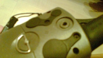

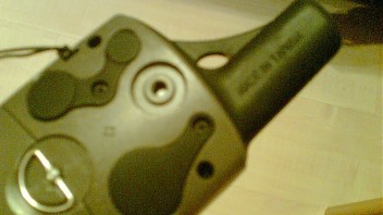

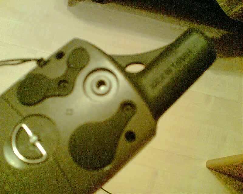

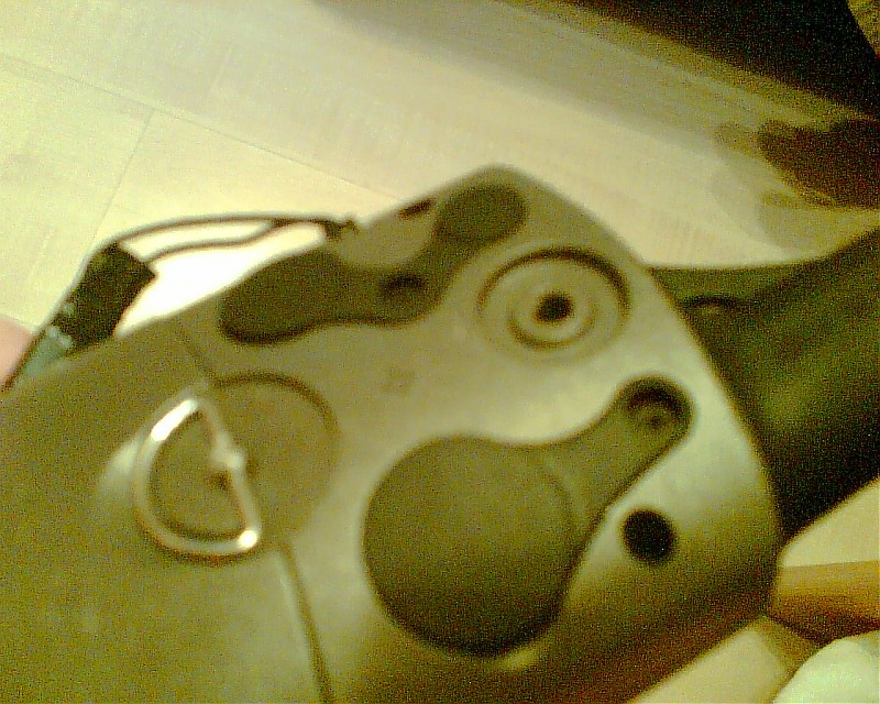

Ich habe mich an diesem Wochenende auf einer MTB-Tour ein wenig lang gemacht... Mein 60CSx hatte ich mit dem Garmin-Halter am Lenker befestigt. Nach meinem Abgang baumelte das CSx nur noch an der Schlaufe, die ich um den Lenker gewickelt hatte.
Die Plastikschale vom Halter war noch am Lenker, und ich staunte nicht schlecht, als ich entdeckte, dass das schwarze Plastik-Nockerl auf der Rückseite des CSx weg war... Noch mehr staunte ich dann aber dass das Nockerl inklusive(!) des Gewindes fehlt! Das Gewinde ist schön sauber "rausgeflutscht", ohne dass groß Plastik weg gebrochen wäre... Offenbar hat sich die Verklebung (ich vermute, dass das Gewinde mit dem Gehäuse verklebt war) gelöst...
Das kanns ja wohl irgendwie nicht sein, oder? Der Sturz war keineswegs heftig, ich war nicht wirklich schnell, der letzte Log ist bei 11,5 km/h, bin ca. einen halben Meter die Böschung runtergekippt in einen Reisighaufen rein und haben nur zwei kleine Schrammen. Das GPS hat nach dem Sturz noch ganz normal funktioniert, hatte also noch nicht mal einen Aussetzter, Verzögerungen können also auch nicht wirklich hoch gewesen sein.
Vermutlich bin ich etwas unglücklich auf das GPS gefallen, jedenfalls war auch die Plastikschale leicht verbogen, ohne jedoch gebrochen zu sein... Aber das gleich das Gewinde rausfällt? Das ärgert mich schon sehr... Ein Outdoor-Gerät sollte schon ein bisschen was einstecken können...
Nun ja, auf jeden Fall: wie gehts jetzt weiter? Gibt es so ein Gewinde irgendwo zu kaufen, und ich kann das dann wieder mit 2-Komponenten-Kleber oder Loctite oder ähnlichem wieder befestigen?
Auf Garantie wird ja vermutlich nicht viel laufen, immerhin habe ich es ja praktisch selber verschuldet... Das Gerät ist gerade mal ein Jahr alt, hat also noch Garantie...
Hat jemand Erfahrung, wie sich der Därr in München bei solchen Fällen verhält? Dort habe ich das Gerät nämlich gekauft... Werde am Wochenende mal nachfragen...
Oder kann die GPS-GmbH etwas machen?
Was micht echt unglaublich nervt, ist die Tatsache, dass ohne diesen schwarzen Plastik-Nockerl ich das GPS weder am MTB-Lenker noch an meinem Rucksack beim Bergsteigen festmachen kann... So eine Softcase-Lösung ist irgendwie nix für mich...
Ein paar Fotos hab ich noch angehängt, aber meine bescheidene Handy-Cam macht leider eher bescheidene Bilder...
Ich hoffe auf Euer Mitgefühl und vor allem auf Ratschläge, ob da vielleicht was bzgl. Reparatur sein kann, ob es vielleicht sogar auf Garantie läuft, oder auch einfach nur was der Därr sagen wird...

Solche Gewindemuttern mit der äußeren Sternform werden normalerweise in die Gehäuse nur eingepreßt. Wenn die Sternform im Kunststoff noch vorhanden und nicht zerstört ist, sollte sich die Mutter mit einem guten 2-Komponentenkleber (nur außen ein ganz bischen und aufpassen, dass nichts in das Gewinde kommt) wieder eindrücken lassen.
Nur wenn der Widerstand beim Eindrücken zu groß sein sollte, würde ich es lassen, damit nicht noch das Gehäuse einen Riß bekommt.

Du kannst versuchen, ein Ersatzgewinde über Garmin zu beschaffen.
Messinggewindebuchsen kannst Du alternativ auch im Fachhandel suchen, wobei ich aus der Erinnerung nicht weiß, ob hier eine Standardgröße paßt und welches Gewindemaß die Buchse hatte. --- Am besten, Du nimmst Gerät und Halter mit der Schraube mit in den Laden.

Das könnte schwierig werden, weil das so ein UNC4/40 Zoll-Gelumpe sein müßte. Das ist übrigens das gleiche Gewinde, wie bei den SubD-Steckern.
Oder Du rüstest beide Seiten auf ein metrisches M3-Gewinde um.

Hallo Woody, mir ist das gleiche passiert, wie Dir, mit dem Unterschied, daß ich den ausgerissenen Knopf und den Gewindeinsert noch wiedergefunden habe. Also dieser Insert ist in die Unterschale eingespritzt. Eine Möglichkeit wäre, sofern es Knopf und Insert als Ersatzteile gibt, das Loch in der Schale leicht aufzubohren und dann den Insert mit einem vernünftigen Kleber einzukleben. Hält bei mir einwandfrei. Ich zweifel allerdings daran, das es die als Ersatzteile gibt. Evtl. rückt Garmin aber auch die Unterschale als Ersatzteil raus. Sonst, wie schon gesagt, das Gerät einschicken. Viel Erfolg. Muddiver
Was lange währt, wird endlich gut
Ich habe mich nach langem inneren Hin und Her vor kurzem dazu entschieden, mein Garmin einzuschicken. Und zwar entgegen aller Hinweise zu Garmin Deutschland. Aber alle Sorgen waren umsonst: nach nicht mal einer Woche war der Postbote als verfrühtes Christkind da und hat mir ein komplettes, nigelnagelneues, originalverpackets 60CSx vorbeigebracht... *juhuu* Das ganze völlig kostenfrei (weil Tausch auf Kulanz), und eine komplette Lieferung, obwohl ich aus kurzfristigen Mangels an Zubehör nur das GPSr (also ohne Speicherkarte, Kabel, etc.) eingeschickt hatte... Und das allerbeste: im neuen 60CSx steckte tatsächlich eine 128MB-Speicherkarte (trotz Angabe von 64MB auf dem Karton) :-))Was lernen wir draus? Der Service von Garmin Deutschland braucht sich hinter dem von Garmin UK keineswegs verstecken! Das nenne ich vorbildliche Kundenbetreuung und Kundenbewahrung

Die Mutter wird nicht beim spritzen des Gehäuses eingesetzt sonder nachher und mittels Ultraschll verschweisst. Dass das die Gewindebuchse ausreissen kann wäre mir lieber als dass wenn das ganze Gehäuse gerisssen wäre!
Die Gewindebuchse "könnte" theoretisch wieder eingeschweisst werden, denke aber abgesehen von der Gegebenheit dass so eine Maschine nicht verfügbar ist, es wird das beste sein so eine Gewindebuchse mit Aralditt wieder hineinzukleben.
