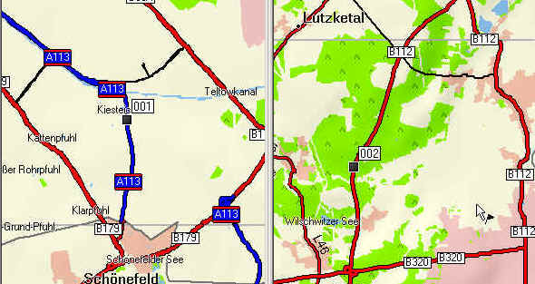

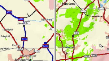

Hier die Antwort auf die Frage von AndreasL
Scheint sich ja doch was getan zu haben.
Leider hat sich in meiner Region fast nichts getan ... ein Autobahnkreuz ist neu gestaltet worden und enthalten, ein Autobahnabschnitt der schon vor Jahren wg Braunkohletagebau abgebaggert wurde, ist immer noch drin.
Danke. Damit ist die Topo2 im Bereich Guben aktueller als die CN9
