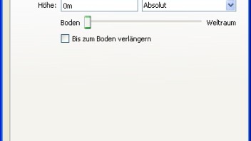

Also, ich habe es jetzt geschafft die höhe zu editieren so dass der strich 100 meter über dem boden ist wenn die route in google earth angezeigt wird.
Es fehlt aber noch die verbindung vom Strich zum boden so wie in den flugzeugbildern eingangs dieses threads damit es wie eine wand aussieht. wie mach ich das ? weis das jemand ?
hier das bild: http://www.bottlemail.de/line.jpgwenn ich den track in GE im linken fenster anklicke dann stehen bei mir nicht die eingangs erwähnten optionen mit "tab höhe" oder "relativ zum boden" oder "zum boden verlängern"
steht das woanderns ? und wenn ja, wo ? -

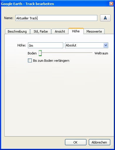

hallo motels,
du musst die Eigenschaften des Tracks selber aufrufen.
schau mal, das geht bei mir nicht da die betreffenden registerreiter nicht da stehen:
hallo motels,
lies mal den blauen Fenster-Titel deines Dialog-Fensters . . .
Nicht alles was "Track" heisst ist auch ein Track
In deinem Beispiel ist "Track" der Ordnername.
In diesem Ordner ist vermutlich ein Track. Dieser kann aber einen anderen Namen haben z.B. "Active Log".Anton
ah, ok habs gefunden, der fehler lag darin dass ich es mit mapsource geöffnet habe, und da fehlen die registerreiter, danke !
beim direkt öffnen mit GE sind sie da
