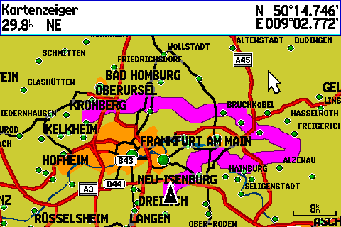

    Hier mal zwei Beispiele wo mein 276C die Autobahnen meidet.
    Die Beispiele sind mit "kürzere Zeit" - "bessere Route" und "Schnellstraßen vermeiden" berechnet worden:
    Hier sieht man daß die Route wirklich nicht über die Autobahn geht obwohl es überall AB's hat. Allerdings ist die Route völlig bescheuert wegen dem Umweg.

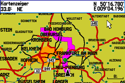

    Hier nun ein nur unwesentlich anderer Zielpunkt und seltsamerweise ist die Route um einiges besser - Routenberechnungseigenschaften und Startpunkt identisch wie die erste Route:
