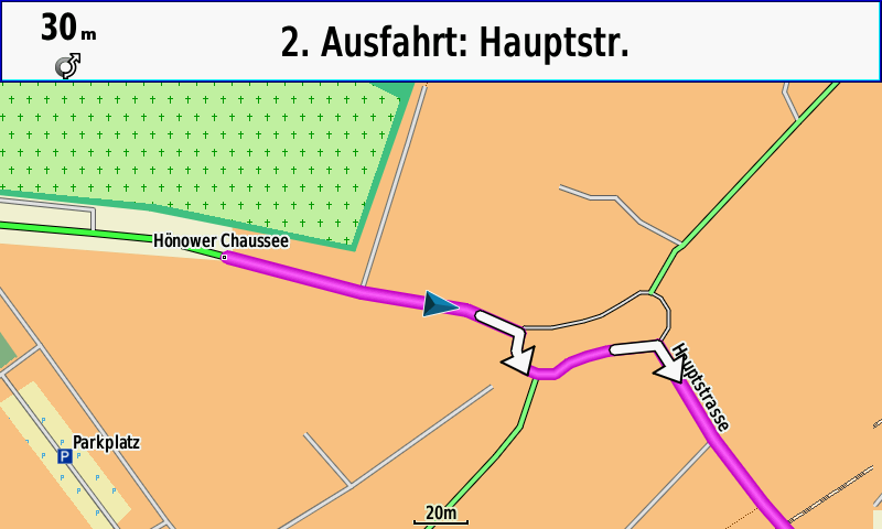

    Aber als Hilfestellung zumindest ein Tipp:
    Ist man an einem unklaren Abbiegepunkt, kann man dessen Anzeige mit "quit" abwählen.
    Nun auf der herkömmlichen Kartenansicht 2-3 Mal hereinzoomen.
    Dann erscheint solch eine Anzeige:
    19349-abbiegehinweis-276cx-bmp
    Der Kreisverkehr (hier eher eine 8 ;) ) wird besser dargestellt, Hinweisepfeile und Entfernung zum nächsten Punkt mit Namen der Straße angezeigt.
    Ja, anders und nicht automatisch aber eine Abhilfe.
    LG Chris
