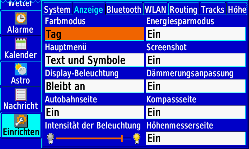

  • Wow, das war mir gar nicht aufgefallen. Das ist tatsächlich erfreulich. An eine Korrektur habe ich nicht mehr geglaubt. Aber bei mir ist es, sowohl im Tag- als auch Nachtmodus nun korrekt?
    Bei mir sieht das im Nachtmodus so aus:
  • Bei mir sieht das im Nachtmodus so aus:
    Wenn ich, sowohl im Tagmodus als auch im Nachtmodus ganz allgemein alle Menüs betrachtet, ist das Display nun korrekt angezeigt. Definitiv keine Verschiebung.
    Speziell im Bezug auf die 5 Datenfelder sehe ich einen minimalen Unterschied, dass vielleicht im Tagmodus der blaue Balken 0,1mm kleiner ist, als der im Nachtmodus. Aber aus meiner Sicht zu vernachlässigen.
    DMD T665 (FW 2.9.7, Android 14)
    Garmin DriveSmart 86 MT-D (FW 9.00, HW V8, GPS 9.00.50, 32GB SD)
    Garmin Montana 750i (FW 25.30, HW V6, GPS 2.90, Touchscreen 85.07, 64GB SD)
  • Ich würde sagen, alles ist korrekt. Ich habe jetzt einmal Screenshots erstellt. Der Hintergrund ist, dass, wo das Display verschoben war, haben Screenshot gezeigt, wie es "korrekt" aussieht. Man sieht, dass im Tagmodus und Nachtmodus der Rand ein wenig Unterschiedlich ist. Soll heißen, das 'Problem', wenn man es so nennen will, bestand schon immer, hat aber nichts mit der Reperatur der Displayverschiebug zu tun. Die Displayverschiebung ist definitiv richtig korrigiert.
