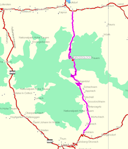

    ich versuche gerade, eine Route von Fusch (A) nach Heiligenblut (A) zu erstellen.

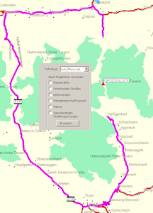

    Also setze ich meinen ersten Routenpunkt auf Fusch, den zweiten auf Heiligenblut...und werde schön um den Großglockner herumgeführt.:confused:
    Einstellungen Routing: keine Beschränkungen.
    Erst wenn ich einen Zwischenpunkt auf den Großglockner setze, verläuft die Route so, wie gewünscht.
    (Hier sind noch weitere Zwischenpunkte bis Winklern gesetzt)
    Setze ich allerdings die 3 Routenpunkte Fusch-Großglockner-Winklern wird die Route wieder aussen herum geführt.:confused:
    Muss ich das verstehen ??

    Das Problem ist bekannt, es ist die Wintersperre wenn oben am Hochtor das Tor vom Tunnel geschlossen ist.
    MS routet daher um die Glocknerstrasse herum.
    Das Problem "Wintersperre" wurde in einer der letzten MS Versionen zwar behoben aber die Glocknerstrasse ist nach meinem Wissensstand die einzige wo das Problem immer noch besteht.
    Einzige Abhilfe ist es (wie von dir schon gemacht) einen WP auf die Straße zu setzen um somit die Route zu "erzwingen".
    Die Suchfunktion vom Forum bringt dir noch weiter Themen zu "Wintersperrren", da wirst du sehen das man jetzt überall über die Pässe routen kann, was früher nicht ging, nur eben die Grossglockner Hochalpenstrasse ist davon immer noch betroffen.

  • Das Problem "Wintersperre" wurde in einer der letzten MS Versionen zwar behoben aber die Glocknerstrasse ist nach meinem Wissensstand die einzige wo das Problem immer noch besteht.
    Ich gehe mal davon aus das die Wintersperre zeitlich z.B. Oktober - März begrenzt ist.
    Wenn man das Datum im PC umstellt und MS neu startet müsste es doch funktionieren?! Was aber nicht der Fall ist.
    Ich habe alle möglichen Einstellungen probiert aber es wird immer außen rum geroutet.
