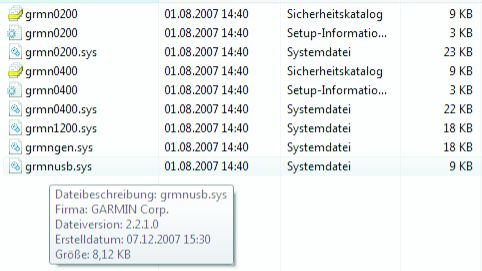

    Diese Infos habe ich aus MS\Hilfe\Info zu Ms...\Usb-Treiberversionen...
    Ich habe im Ordner C:\Garmin\USB_Drivers\I386 den Treiber grmnusb.sys mit dem Editor geöffnet und nach er Versionsnr. gesucht und darin steht 2.2.1.0 siehe auch das angehängte Bild.
    Dann habe mal C:\Garmin\USB_Drivers\ in C:\Garmin\USB_DriversAlt umbenannt und die USBDrivers_221.exe neu installiert.
    Mit einer Neuinstallation vom USB-reiber ist es nicht getan.
    Kann mir mal bitte einer die grmnusb.sys aus C:\Garmin\USB_Drivers\I386 hier als Anhang hier reinsetzen damit ich den Treiber mal über copy austauschen kann.
    Bitte vorher in MS\Hilfe\Info zu Ms...\Usb-Treiberversionen... kontrollieren ob es auch die Version 2.2.1.0 ist.

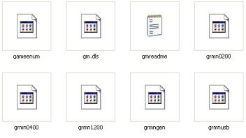

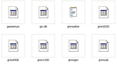

    @schmonk die USB-Treiber http://www8.garmin.com/support/download_details.jsp?id=591 von Garmin ist eine *.exe Datei und ist nicht gepackt.
  • @@schmonk die USB-Treiber http://www8.garmin.com/support/download_details.jsp?id=591 von Garmin ist eine *.exe Datei und ist nicht gepackt.
    Doch ist sie....
    Das ist eine sich selbstextrahierende .exe Datei ;)
    Nimm die heruntergeladene Datei.exe und benenn sie um in
    .zip und dann mach die .zip Datei auf -
    du siehst jetzt alle "Einzelteile" was in der .exe drinnen ist.
    Von dort kannst du auch die .sys Dateien herauskopieren.
    Das machen wir wenn es Probleme mit dem USB Treiber gibt ;)
    ... und ich hab´s nicht abgeschrieben....
  • ... und ich hab´s nicht abgeschrieben.... Mann beachte ;)
    Der Tipp von Patrick hat nicht funktioniert (rechte maustaste -> extrahieren)
    mit Umbennen in *.zip ging es dann.
    Befehl ausgeführt und wieder was dazu gelernt. Danke

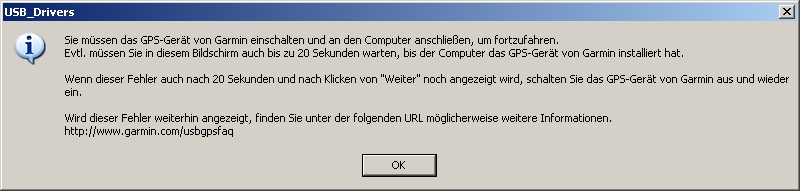

  • Wenn das Gerät nicht angeschlossen ist, "geht" die Installation nicht weiter,
    was mache ich falsch...???
