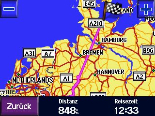

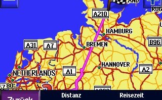

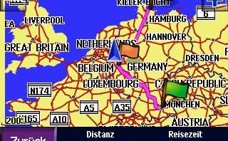

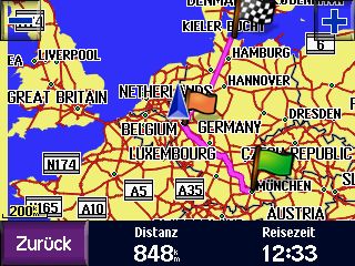

Wenn ich nun mit den o.a Einstellungen eine Route von München nach Kiel auf dem Zumo rechnen lasse, bricht die Berechnung nach 37% ab und es kommt ein Speicher-Fehler: Nicht genügend Speicher zur Berechnung der Route.

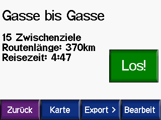

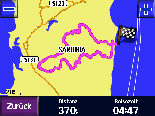

Ein ähnlicher Effekt taucht mit geplanten Mapsource-Routen auf: Beim Import der angehängten Route kommt folgende Meldung: "Route ist zu lang. Führung wird aktualisiert sobald sie Ihrem Ziel näher kommen". Die in Mapsource erzeugte Route hat 350km die importierte Route aber nur eine Wegstrecke von 162km. Wenn ich die Route teste fahr ich mitten durch die Botanik!
