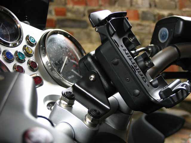

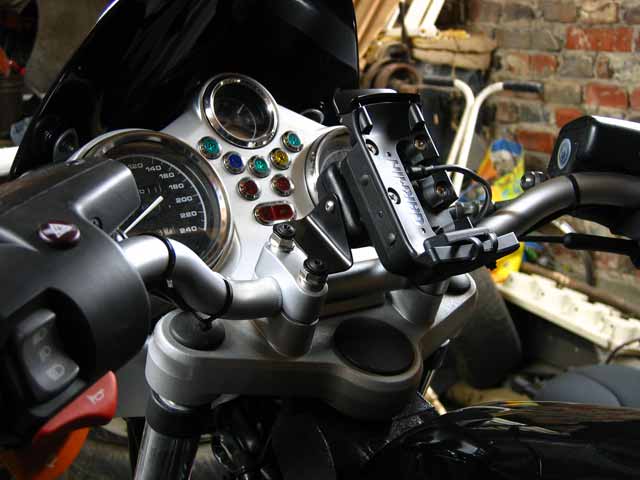

    2. Position fuer das Navi und die Halterung:
    Die mitgelieferte RamMount-Halterung des Zumo hat mir nicht zugesagt. Der Aufbau wird einfach zu gross und zu bullig und ausserdem waer der einzige Platz irgendwo links oder rechts gegen Lenkerende gewesen. Das wollte ich nicht. Somit ging die Suche los. Dank einiger Forumisti (tolles Wort wie ich finde) bin ich auf die original BMW-Halterung fuer den BMW Navigator aufmerksam geworden. Die Halter mit den entsprechenden Schrauben (Teilenummer: 71607659403, 31,09 Eur Netto) sowie die Grundplatte (Teilenummer: 71607671108, 13,44 Eur Netto) waren schnell bestellt beim Freundlichen und haben mich rund 50,- Euro gekostet. Montiert war es schnell. Einfach die originalen Schrauben am Klemmbock nacheinander raus und durch die neuen ersetzt. Danach die Winkel montiert und die Grundplatte eingesetzt. Dann noch schnell die Garmin Halterung (Garmin Produktnummer: 901055) angeschraubt und das Kabel eingesteckt. Das Kabel noch am Lenker mit einem Kabelbinder fixiert und keine 15min spaeter war das Thema durch.

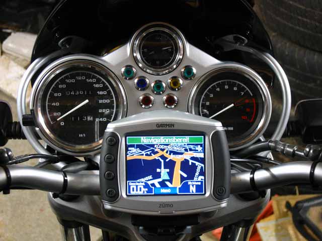

    3. Das Ergebnis:
    So sieht nun das Ergebnis aus. Ich bin hoechst zufrieden. Die Armaturen sind alle noch hervorragend ablesbar und auch an das Zuendschloss kommt man noch gut ran. Der Zumo sitzt erdbebensicher auf dem Lenkerklemmbock und die Saison kann beginnen.
