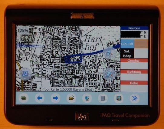

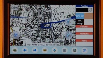

  • Auf beiden Devices läuft WinCE 5.0. Die Installation von weiterer Software ist nicht vorgesehen. Ich bin kein Experte, aber: WinCE läßt sich Hacken ...
    Ich vermute mal, daß es für den Support leichter ist, wenn nicht noch Fremdsoftware auf dem PDA läuft. Bei Windows Mobile gibt es wohl auch das Problem, daß der RAM schnell vollläuft. Dem Problem entgeht man mit WinCE. :D
    Die Displays sind nicht identisch. Werden ja auch von verschiedenen Firmen hergestellt. Da ich beide Geräte nicht nebeneinander Halten konnte, zudem die Anmutung der Karten völlig unterschiedlich ist, kann ich auch kein Urteil abgegeben, welches Display besser ist.
    Die 650 Euro sind "all inclusive". Ob die Software von CompeGPS dabei schon im Preis enthalten ist, was für TTQV-User dann keinen wirklichen Sinn ergäbe, wenn es zu einer Vereinbarung mit Touratech käme, werde ich bei Pascal Darré noch mal nachfragen.
    Aber ich vermute, die Antwort ist ja: Laut Pascals Aussage ist es ihr Ziel, ihre Software zu verkaufen. Die Hardware und Karten verkaufen sie "nur", um ihre Software verkaufen zu können. :p Von manchen Topos verkaufen sie nach ihrer Aussage nur ein paar Dutzend pro Jahr ... Sie werden demnächst Topos von Argentinien und Chile anbieten.

    ich rechne nicht eher, bevor ich den Straßenpreis kenne. Und ja, auch den Aventuras liegen Karten bei. CompeGPS ist eher bekannt für preiswerte Karten, als für teuere.
    btw. Beide Geräte zielen auf unterschiedliche Marktsegmente und sind von daher nicht vergleichbar. Der MyNav ist als Plug und Play Gerät konzipiert und der Aventura hingegen ist als möglichst weit offene Plattform geplant.

    ob der Mynav nur auf Plug-and-Pray-User zielt? Ich glaube nicht. Das Feature, im Fall der Fälle z.B. die nächste Schutzhütte per Navigation ansteuern zu können, diese auch aus der POI-Liste suchen zu können, ist ein deutlicher Fortschritt in der Outdoor-Navigation.
    Daß der Aventura deutlich offener ist, was die Möglichkeit angeht, diverse digitale oder gescannte Rasterkarten zu nutzen, ist klar.
    Obwohl: Mit den möglichen Hacks an WinCe läßt sich einiges an Software wohl auch auf das Mynav aufspielen ...
    Im ersten Ansatz schon. Nur dieses Ziel begründet den Aufwand, den Giove mit den Karten betreibt.
    Technisch gesehen ist es ein massiver Fortschritt. Unbestritten! Selbst wenn ich persönlich das Offroad-Routing für überflüssig halte, der Markt will es halt. Allerdings ist für die Wegzeitberechnung oder einer Beurteilung der Strecke die Klassifizierung der Wege ein deutlicher Vorteil, insbesondere für Fahrradfahrer. Gioves großer Vorteil ist hier die Zugriffsmöglichkeit auf die Navteq-Daten und die Fähigkeit selber Daten erheben bzw. ersteinmal dafür Technologien entwickeln zu können. CompeGPS fehlt hier IMHO der Zugang zu den Wegedaten.
    Das sowieso. Allerdings benötigen wir einen Massenmarkt für PNA's um selber an Preiswerte PNA's heran zu kommen. Momentan ist noch der Triton das preiswerteste Gerät für solch einen Hack.
