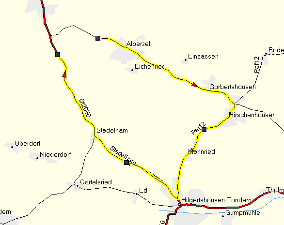

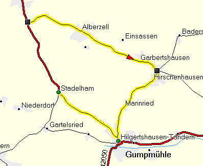

wenn ich in MS eine Tour mit dem Routenwerkzeug setze und graue Wegpunkte erzeuge, sollen diese immer auf einem T-Stück oder Kreuzung liegen oder besser direkt auf der Strecke zwischen A nach B. Was macht den Unterschied?
Gruss Achim
Wegpunkte an T-Stück oder Kreuzung
Wegpunkte mitten auf der Strecke
Ich habe mir angewöhnt immer außerhalb die Punkte zusetzen,
hat man sie ungenau auf einer Kreuzung gesetzt könnte es zu Abbiege Kommandos kommen. -
Die Wegpunkte sollten mitten auf die Strecke gesetzt werden, wie Du es in Deinem unteren Beispiel zeigst. Ich zumindest mache es (erfolgreich) so, kann sein, dass Manche anderer Ansicht sind.
Die sogenannten grauen, mit dem Routenwerkzeug erzeugten Wegpunkte haben den Zweck, eine gewünschte Routenführung zu erzwingen. Man setzt sie so sparsam, wie möglich und fügt nur welche hinzu, wenn die von MS berechnete Route nicht den Vorstellungen entspricht. Das geht auch nachträglich. Man aktiviert die Route dazu, nimmt das Auswahlwerkzeug (Pfeil) und klickt an einer günstigen Stelle auf die Route. Es entsteht ein neuer grauer Wegpunkt, den man dann auf die gewünschte Strasse ziehen und absetzten kann. So kann man sehr schnell eine Route erzeugen und optimieren, die beispielsweise einem geladenen Track folgt. Ich empfinde das als sinnvoller, als einen eventuellen direkten Import aus dem Netz, oder einer Planungssoftware wie dem MTP. So sind die Routen nämlich rein mit MS erzeugt und laufen auf alle Fälle einwandfrei und ohne Überraschungen auf dem Gerät.
Die "automatische Neuberechnung beim Verlassen der Route" sollte auf alle Fälle im Gerät abgeschaltet sein, damit die geplante Route auch genauso abgefahren wird, wie Du sie entworfen hast.
Die grauen Wegpunkte werden beim Erreichen als Zwischenziel angesagt (zumindest beim 276C). Setzt man sie nun auf einen Kreuzungspunkt, kann deren Ansage mit der automatisch erzeugten Ansage des Abbiegepunkts kollidieren. Man fährt dann eventuell geradeaus weiter, bevor man das gemerkt hat. Darum ist das nicht zu empfehlen.
Eine Route kann auch aus einer Mischung von echten und grauen Wegpunkten bestehen. Der Hauptunterschied ist, dass echte Wegpunkte nur Koordinaten enthalten und unabhängig von Karten sind. Graue Wegpunkte beziehen sich hingegen immer auf ein Objekt einer konkreten Karte. Darum muss man bei derem Setzen peinlich darauf achten, dass man ein solches Objekt, in der Regel eine Strasse, auch trifft. Es erscheint ein kleiner Text, wenn der Cursor einen Moment über der Strasse anhält. Dann setzt man den Punkt. Also immer in der geeigneten Zoomstufe arbeiten, wichtig auch bei mehrspurigen Strassen, damit man die korrekte Richtungsfahrbahn trifft.
Öffne mal durch Doppelklick eine Route und darin die Eigenschaften von echten und grauen Wegpunkten, dann siehst Du, warum die grauen so heißen.
Verwendet man graue Wegpunkte, muss auf dem Gerät dieselbe Karte laufen, mit der die Route geplant und vorberechnet wurde, sonst verlangt das Gerät nach einer Neuberechnung, was den Routenverlauf eventuell verändern könnte.
Über Routenplanung in allen Varianten ist hier im Board schon viel geschrieben worden. Dein gezeigtes Beispiel, wenn auch kurz, sieht gut aus und so solltest Du weitermachen.
Viel Erfolg und viel Spaß!

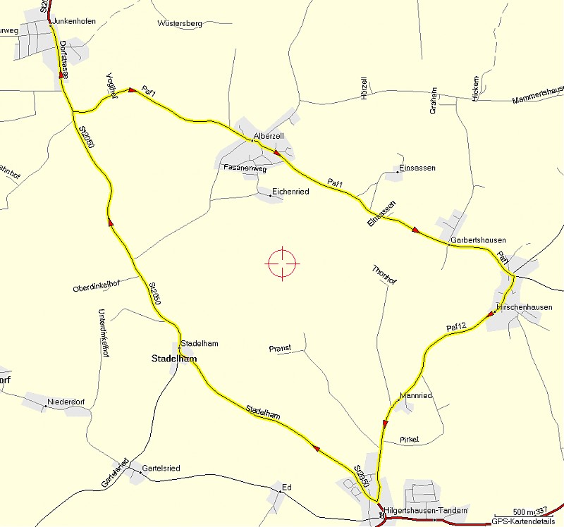

Hallo nochmal, Achim,
hier nochmal Dein konkretes Beispiel als Bild und MapSource-Datei. Ich hab' die Route mal in Junkenhofen starten lassen.
Wie Du siehst, muß man nicht unbedingt entweder Kreuzungen oder Straßen verwenden.
Natürlich geht es auch mit weniger Routenwegpunkten, aber ich verwende alle auf der Strecke liegenden Ortschaften und erhalte nebenbei noch eine sinnvolle Streckenbeschreibung, die ich aus den Routeneigenschaften beispielsweise in eine Streckenbeschreibung kopieren kann.
viele Grüße
Andreas
