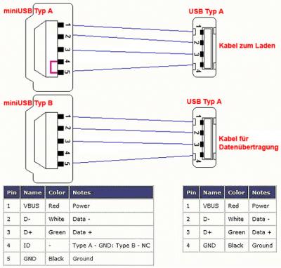

  • Ich habe mir ein "Powermonkey eXplorer - Universelles Solarladegerät" (www.powermonkey-explorer.com) gekauft. Verwende ich das Ladegerät mit dem Mini-USB-Adapter (gehört zum Zubehör) habe ich das gleiche Problem. Mein Zumo schaltet immer in den Computer/Daten-Modus. Kann es sein, dass der Mini-USB-Stecker vom Garmin - Netz-/Ladegerät eine andere PIN-Belegung als z.B. ein USB-Kabel hat. Garmin konnte mir dazu nichts näheres sagen.

    Stimmt, im Stecker ist eine Brücke vorhanden. Ich hatte schon vor 2 Wochen den Mini-USB-Stecker geöffnet und diese Brücke entfernt. Es waren somit nur noch PIN 1 und 5 belegt. Trotzdem ging der Zumo wieder in den Datenmodus. Deshalb dachte ich an eine andere PIN-Belegung.

    hatte das ähnliche Problem.
    Die Lösung besteht in eine entsprechenden Brücke. Im Link von Onkel Benz, ganz unten auf der Seite im Bild "USB-Y-Kabel" ist ein Kabel dargestellt, bei dem der Zumo in den Datenübertragungmodus schaltet.
    Lötet man im 5-poligen USB-Ministecker von Pin 5 (Masse) auf Pin 4 eine Brücke, bleibt der Zumo im Navimodus.
    Stecker mit Brücke = Navi- Lademodus: USB Mini(Micro) Typ A
    Stecker ohne Brücke = Datenübertragungsmodus: USB Mini(Micro) Typ B
    Hatte mir bei der Perle ein Typ-A-Kabel bestellt, wurde aber ein B-Kabel geliefert. Hab dann in diesem Kabel die Brücke eingelötet (ist mikroskopisch) und es funktioniert. Ideal wäre hier ein Schalter zwischen Pin 5 und 4.
    Irgendwo im Forum wurde das auch schonmal beschrieben. Hier hab ich auch die Skizze her.
    Gerhard
