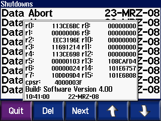

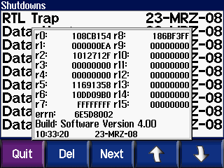

  • ...da ist eine Kartenkachel doppelt gewesen.
    Dieses Problem hatte ich auch schon mal.
    Schau einfach mal in den Fehlerspeicher, da wirst
    du es dann sehen.
    Gruß Firefox :cool:
  • keine ahnung. Bei mir stand da mal was von, nicht richtig runtergefahren oder so. Also auf Englisch.
    So wie das da aussieht hast du schon einige Fehler mehr im System gehabt.Ist ja Praktisch voll der Speicher.
    Gruß Firefox :cool:
