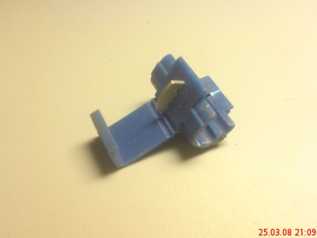

Mein Händler hat mich aber aufgeklärt, dass ich einen Anschlussfehler gemacht habe: Ich habe mit blauen Stromverteilern Spannung bzw. Masse zur Motorradhalterung geführt. Wegen der dünnen Anschlusskabel des Zûmo müsste man aber die roten Stromverteiler verwenden. Ich habe dann an Ort und Stelle die Stromverteiler ausgewechselt. Zumindest auf der Rückfahrt vom Händler war alles in Ordnung. Weitere Prüfungen habe ich aufgrund des schlechten Wetters noch nicht gemacht.

PS: Rudi, was sind blaue bzw rote Stromverteiler? -

PS: Rudi, was sind blaue bzw rote Stromverteiler?Hallo Dieter,
das sind Kabel-Klemmen, bei der mittels einer Metallbrücke 2 Kabel miteinander verbunden werden. Sie werden auch "Stromdiebe" genannt. Ich habe mal ein Foto beigefügt.

@Burgy (Rudi), danke für das Bild. Ich kenne diese Verbinder natürlich, nur mit dem Namen hatte ich mein Problem. Ich habe das Kabel direkt mit den runden Ösen (angelötet) an der Batterie verschraubt.
