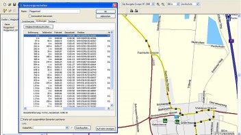

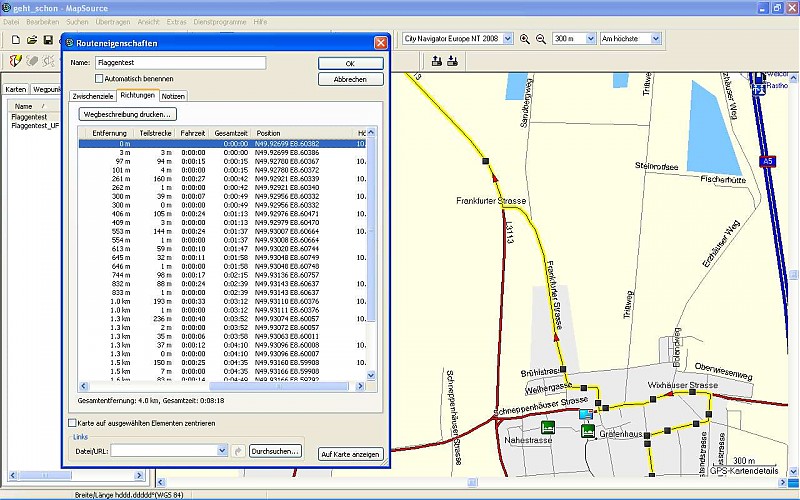

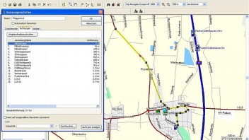

  • Der "Geht nicht" datei ist als TRACK berechnet (direct route) also kein route.
    Mit alle normale routen (auf den weg) welche in Mapsource sich auch berechnen lassen, klapt der Poni killer 100% !!

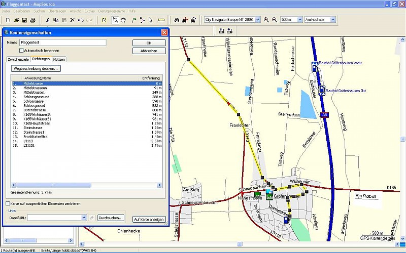

    Nur zur Info,
    die GehtNicht.Zip Datei enthält zwei Dateien,
    Flaggentest.gpx,
    ist als Route geplant, kannst Du sehen wenn du die Datei mit MS öffnest, da wird die Datei als Route aufgeführt
    Flaggentest Unflagged.gpx,
    ist das was der "Ponikiller davon übrig lässt, nach dem er die Route "umgewandelt" hat und das ist halt nur noch Start und Ziel.
    Gruß !
    Manfred
  • "Flaggentest" ist als Track durch dich angeboten: Der gelbe linie geht nicht uber den weg
    Wenn du ertmal dieser track neuberechnen last, ist est erstmal eine richtige route geworden.
    Sehen Sie mal den datei "gehtschon" an :)
  • Genau!
    Auf Ihre Schirmbilder siehst du das der Obere die Strasse Abschneidett, unt de Untere (neuberechnete) die Strasse folgt.
