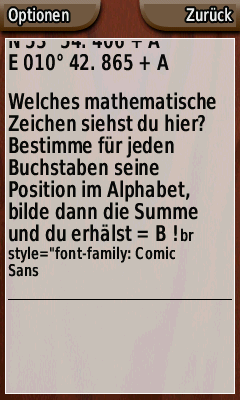

  • Gestern rief ein Bekannter an, der sagte, das die Beschreibung eines neuen Caches nicht vollständig im Colorado drin sei. Der letzte Teil fehlt.
    Ein anderer Kumpel probierte es dann auch mal, unabhängig vom anderen. Kam zum gleichen Ergebnis. Er hatte es sogar noch mit irgendeinem Makro probiert.
    Es scheint also, als wenn die Länge der Cachebeschreibung irgendwie begrenzt ist. Hat hier jemande mal ähnliche Erfahrung gemacht?

  • Hallo
    Möchte dieses Thema nochmals aufnehmen. War gestern Unterwegs und bei der drittletzten Station war fertig:mad:. Der Rest des Cachetextes fehlte.
    Ich habe heute in der Datei "Cache.gpx" auf dem Colorado nachgeschaut. Dort ist der ganze Text drin. Mit dem Editor die Beschreibung gelöscht. Jetzt habe ich das Wichtige drin. Aber man kann natürlich nicht bei jedem Cache kontrollieren. Gibt es da eine bessere Lösung?

  • Wer mit GSAK arbeitet kann vorher das Makro
    html_modder drüber laufen lassen. Dann sollte das Problem nicht mehr auftauchen.

  • Hi Buana
    Hat funktioniert:tup:. Muss es aber noch verifizieren mit anderen langen Caches
