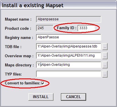

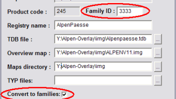

  • Beide Karte haben keine Family ID, nur Product ID. Garmin GPS zeigt alle Kartne ohne Familie-ID zusammen.
    Man kan eine Famili ID mit MapSetToolKit zugaben, am Anfang die Karte von Register mit Knopfe "Uninstall" entfernen und dann noch eimal mit "Install a existing mapset" hinzufügen:
