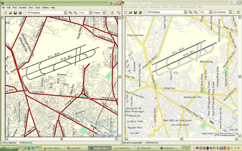

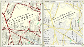

  • Hi all,
    es wurde ja schon einiges über die Abbildung (Projektion) der Karten in der neuen MapSource geschrieben. Also das Längen- und Flächentreue nicht immer gegeben sind, ist ja klar. Aber Winkeltreue sollte eigentlich immer passen (oder irre ich mich da, jedenfalls bei Papierkarten).
    Nun ist mir durch Zufall beim Kartenbildvergleichen - da war eine Flughafenstartbahn - folgendes aufgefallen. Die Startbahn 07 hat gemessene 69 Grad. Die Lage am Kartenbild zeigt die Startbahn folgendermassen:
    MS 6.13.7: 68,4 Grad
    MS 6.14.1: 65 Grad
    Screenshot anbei. Gemessen mit dem Entfernungstool wird natürlich das richtige (69 Grad) angezeigt ... wär ja sonst noch schöner.
    lg, Paul

    Du kannst auch die MS 6.13.7 in deutsch laufen lassen, auch wenn du einen Parallelbetrieb installiert hast zwischen ms 6.13.7 und ms 6.14.1
    zum Thema, keine Ahnung warum die Startbahnen in der Kartenansicht unterschiedlich sind bei den beiden MS Versionen.

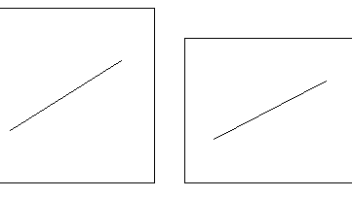

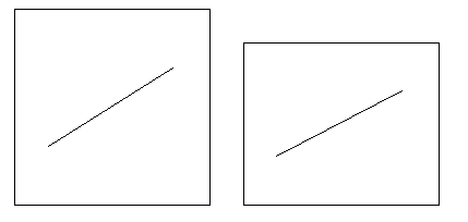

  • ... Also das Längen- und Flächentreue nicht immer gegeben sind, ist ja klar. Aber Winkeltreue sollte eigentlich immer passen (oder irre ich mich da, jedenfalls bei Papierkarten).
    Wenn bei der Projektion der Karte die Längenverhältnisse der waagerechten zu den senkrechten Kanten nicht stimmen, können natürlich auch die Winkel der darin enthaltenen Diagonalen nicht stimmen.
    Edit:
    Zur kleinen Veranschaulichung: Links ein Quadrat mit einer Diagonalen, rechts das gleiche Objekt vertikal gestaucht. Die Diagonale hat nun eine andere Steigung.
