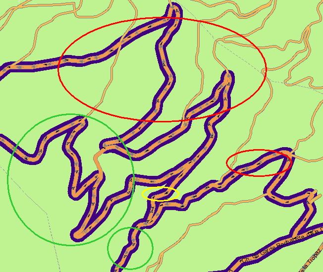

  • Hier das Teilstück, das das direkte Routing verhindert :
    Wenn ich mir nun da den Routenverlauf der (Einbahn)Strassen anschaue und Joerg wirklich keine Tomaten auf den Augen hatte :rolleyes: , denke ich doch dass es ein Fehler in den Karten ist. Auf diesem kurzen Stück wird wohl mit Gegenverkehr zu rechnen sein...

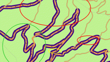

  • Im Twixroute (Routenplaner von Twixtel) sind die Einbahnstrecken sehr schön zu sehen. Rot umrandet geht die Strasse nach La Barillette, Grün zurück. Das kurze Stück gelb geht in beide Richtungen, wie von Harley-Rider vermutet.
